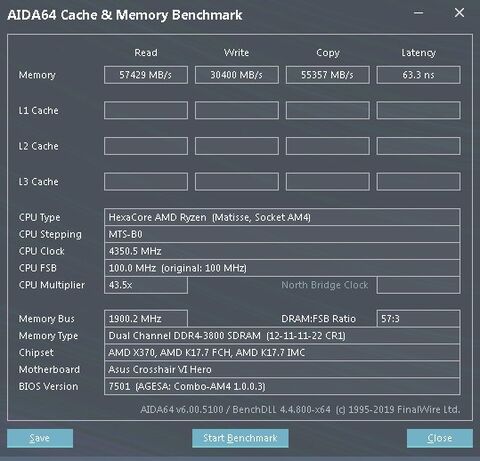

Aida ram teszten nálam az olvasás és a latency cpu órajelre javult, ram tuningra kb. semmit egy idő után. Ergo kevés az órajel/mag, hogy abban rendesen látni lehessen, mennyit is léptem előre.
4.2-n 56k olvasás volt, elkezdtem emelgetni winbe és 4.35-ön már 57.5K-t tolt. Latency meg majd 1 ns-t csökkent. -

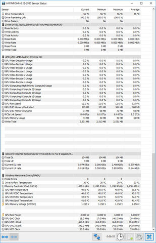

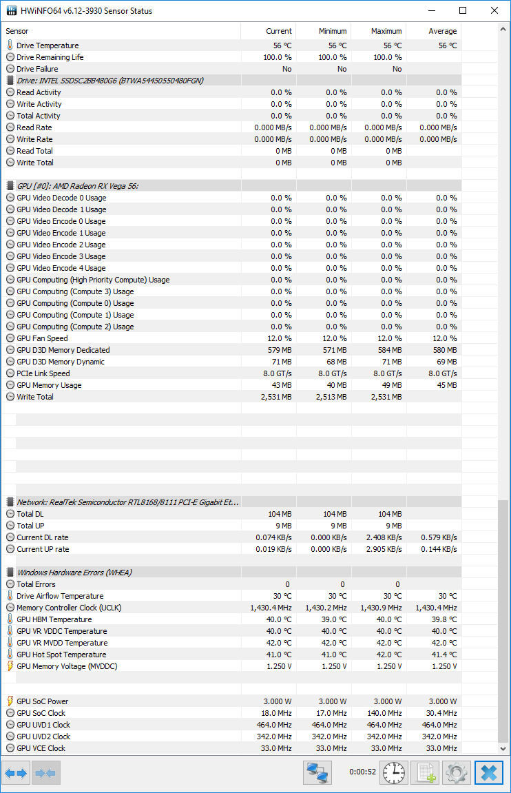

Nos egy ilyen konfig azért megkéri a magáét... Az intelben is vega 64 volt ? A procinál lehet fogni egy 10W-ot egy nagyon durva SoC uv+uc vel. Nálam 0,725V Soc fesz és 2133 a fabric, de ez nem lesz elég kihajtani a vegát
Ha kinyitod a HWMonitort látni fogod hogy a proci szippant vagy 20-25W-ot idle, míg a Vega is vagy 30-at vagy akár többet, a nagy méretű HDD is kajál annyit mint 5 db 2,5-ös.
A procit le tudtam vinni 13W környékére, de az RX 580 30Wattjával nem tudok mit kezdeni.
Szóval olyan 49-53W az idle, ez vagy 15W-al több, mint egy RX560-nal. -
