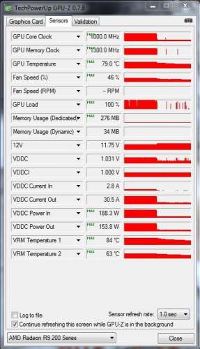

Ha lehet egy-két javaslatom, tudsz helyet nyerni pár hasznosabb értéknek, pl. ha a 4 mag hőfoka helyett a "Core max" értéket teszed be, és helyette nagyon hasznos a "max thread usage" és a "Total CPU usage".
A GPU-nál pedig szerintem felesleges a GPU Power IN, elég az out, a VRM hővesztesége nem egy túl informatív valami, viszont mehet helyette pl. a Fan RPM, amit jó azért, ha lát az ember, pl. finomítani a vezérlésen, ha úgy alakul. -

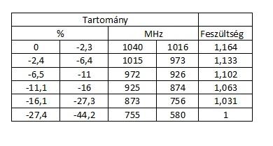

Csináltam egy feszültség az órajel függvényében táblázatot (terhelés a gpu-z render tesztje volt), másnál is hasonlóan alakulnak az értékek?
Milyen trehány vagyok, a feszültség az volt-ban értendő.
