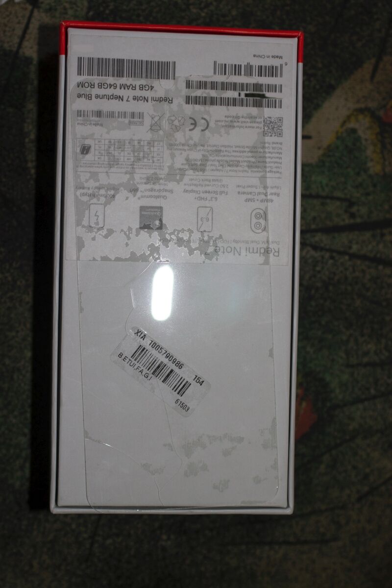

Üdv mindenkinek.
Ma csatlakoztam a táborhoz egy kék 4/64-es modellel. GB-ről rendeltem 46 ezer forintért ajándék volt szerintem. Nem egész 3 hét alatt meg is érkezett a mai nappal.
Egyenlőre ismerkedtek a miui-val, mert eddig még nem volt ilyen rendszerű készülékem. Olvasgatom a fórumot egyébként régóta. Majd lehet, hogy pattanok én is HavocOs-re, meglátom mennyire válik be a miui.
Első benyomást elég korrekt ketyere mondom ezt úgy, hogy eddig Huawei és egyéb falgship telefonjaim voltak.
Majd egy két kérdésem biztos lesz. Örülök, hogy itt lehetek. Látom segítőkész csapat van itt. -
