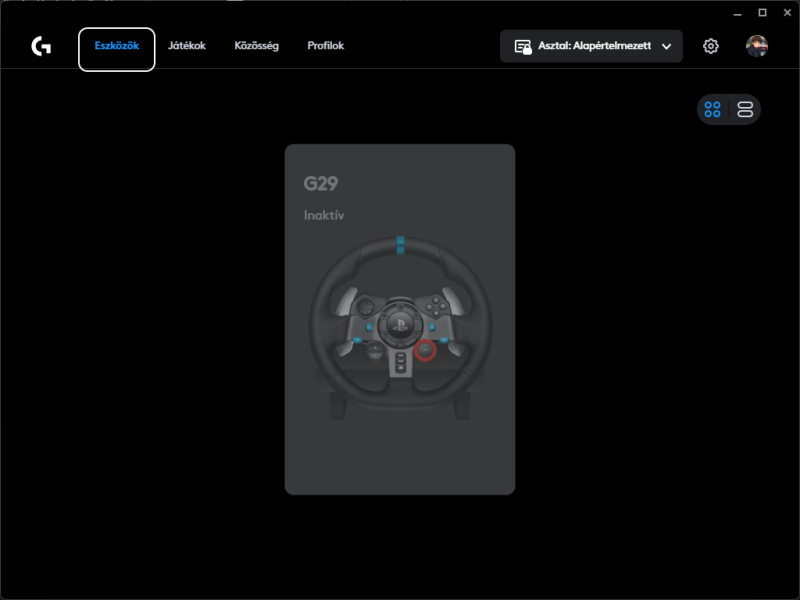

Ha másik géppel is ugyanazt látod, akkor hw gondod van. Kommunikációs probléma lehet, feltételezem azért inaktív, az indulás utáni teszt lefut az automatikus lehet amint áram alá kerül a rendszer. A kábel nincs megtörve valahol, vagy a dugó? Ha meg tudod bontani, és van egy multimétered esetleg rámérhetsz nincs-e szakadás? Ha nem kapott áramlökést én a kábelre/csatlakozóra tippelnék mint problémaforrás. De ha már belenézel, megnézni az alaplapot nincs-e kipukkant kondi, vagy bármi rendellenesség. Aprón vannak akik bérmunkában javítják ha nincs hozzá felszerelésed.
cSuwwi
A driver nem változott, ugyanaz volt előtte is
Windowson minden _is_ előfordulhat, de nem jellemző. A másik gép ellenőrzésképpen kell, hogy nem-e a gép/windows okozza. Ha ott is fennáll a probléma, akkor hw jellegűre problémára kell gondolni. Induláskor (driver betöltéskor) kiolvas/hat a hardverből beállításokat, akár rosszul is. Ha másik gépen is csinálja ezt, akkor hw probléma, de hogy javítható-e vagy lehet vele élni az más kérdés. Ha csak egy pipálás kell, jellemzően a registryben tárolják ezeket a beállításokat, esetleg utána lehet nézni chatgpt/grok vagy hasonló ai chaten, hogy lehet ezt áthidalni, akár egy egyszerű scripttel ami induláskor lefut. Nem ideális állapot, de segíthet. -
tripponlaci
Másik gépen is próbáltam azzal sem megy.
Az esetleges hw problémát már próbáltam kiküszöbölni:
- frissítés Ghub + win 11 is,
- Ghub-ot leszedtem, a legújabbat visszaraktam,
- új port-ba dugtam,
- játékvezérlőben kalibráltam stb.
- a logitech saját vezérlője sem működik vele.
Ezek eddig nem oldották meg a problémát.
Megjegyzés: korábban ezen a gépen a Ghub-bal hibátlanul működött.
Esetleg valami javaslat? -
cSuwwi
Be kellene határolni a hibát.
- Másik usb porttal mi a helyzet?
- Másik windowsos géppel meg tudod nézni, úgy is csinálja? Ha igen, akkor vagy hw szintű a gond vagy a driverben van valami változás, régebbi verzió esetleg. Ha nem csinálja, akkor jobban ki kell gyomlálni.
Nem mai gyerek az mx518, lehet az áramlökés miatt elfáradt benne valami. -

Sziasztok, tudna esetleg valaki segíteni. A korábbanjól működő G29 kormányom egyszer csak inaktívvá vált. Csatlakozásnál forgatja a kormányt, a játékvezérlő beállításoknál jól működőnek érzékeli. Már próbáltam mindent:
- kihúztam, újraindítottam,
A support csak az általam már megoldott dolgokat javasolta.
Van valakinek ilyen problémára megoldása, vagy ötlete?
További Segítségképp: a csavarjai a csúszófelületek alatt rejtőznek.
