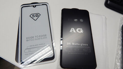

egész jó ez a matt fólia, főleg tapintásra - van egy egy csúszós 'silk' feeleingje.
Pár százalékkal azért tompít a kijelző fényerején, viszont cserébe még napsütésben is látom mi van rajta.
Amit nem értek - és ezzel nincs egyedül, mert a többi fólia is ilyen - az a fekete keret. Minek lett ez egyáltalán kitalálva?Nem zavaróan, de 0.5-1 tizeddel azért rányúlik a kijelzőre, ez főleg a notch kivágásnál észrevehető.

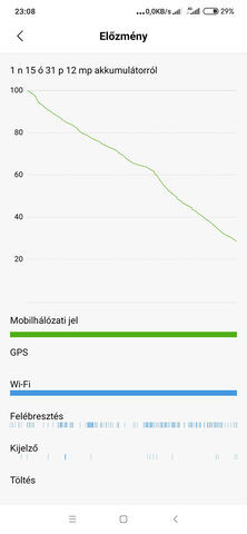

1nap 6 óra van benne 48%-on vagyok
Ebből 3óra 4perc képernyő. 2óra 35 perc hanghívás.
Két simmel mindkettő 4G-n.
Ja és vasárnap óta használom.
Szerintem nincs baj az üzem időmmel.
De az értesítésekkel és a háttérben futással szívok.
A Note3SE vel semmi gondom nem volt a Note4x el már kicsit több de azért be tudtam állítani mindent.
Szóval egyre rosszabb a helyzet. De azért összességében tetszik a telefon.

A két fólia szélességre megegyezik, de magasságra bő 1 mm -el kisebb, sőt van az 2mm is.
Hogy mit vártam? Hogy ugyan azokat a funkciókat tudja, plusz még többet jobban. Mint írtam, fura hogy nincs előlapi vaku, és sokszor használtam. Az eltűnő értesítési ikonok is zavarnak. Igazából 3 év Note 2 után vettem az 5 plust, mert az akku már nagyon szar volt, két után gyártottat is vettem, de nem sokat értek. Az 5 plusnál nem akartam igazból megint akksival szenvedni, mert ott még cserélni sem tudom, csak úgy. Bár még semmi baja sincs. De úgy gondoltam, ha most adom el, akkor még többet kapok érte, mint egy év múlva. Végül is nem bántam meg, csak nem volt akkora ugrás mint Note 2-ről 5 Plusra váltani.Ja és erre most 2 év a garancia. Mondom, mindenben egy picit jobb. -

Már hónapok óta nyűglődök vele, már az előd topicban is írtam róla. A telenoros net kártya meríti.
Egyébként nem az a bajom, hogy éjszaka merül, hanem ugyanennyit merül nappal is minimális használat mellett. Ha kiveszem a telenoros kártyát 7-8 napig elmegy az én felhasználási szokásaim mellett (másik kártyával is csinálja, próbáltam kártyát cserélni és a téretőm is folyamatosan jó). Akkuhasználatban vagy a cella készenlét kiugróan magas 80-85% vagy az alkalmazásoknál az "android" ~70%.Nem én vagyok az egyetlen egyébként. Ez konkrétan egy bug amit b@sznak javítani. Mi8-on és note4-en is van aki ezzel szenved.
