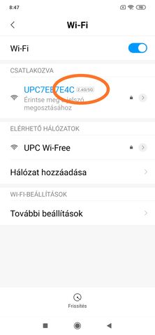

A böngészőbe, de nem a telefonon, hanem PC-n 192.168.0.1. Ha nem piszkáltad még, akkor felh.név admin, a jelszó pedig a routeren lévő cetliről leolvasható, vagy a kézikönyvből. A kézikönyvet olvasd el, nem véletlenül adták. Abban le van írva minden. Amit előttem írtak, azt minden képpen érdemes megcsinálni. Ha emlékeim nem csalnak, akkor nincs bekapcsolva az 5 GHz. Belépve a routerba minden egyszerűbb lesz, mert minden látszik majd. A wireless, wifi részen kell keresgélni. Már régen csináltam, és nem emlékszem pontosan a menüre. A fehér, álló connect box?
spider80
A böngésződben ird be a 192.168.100.1 cimet, ez a router felülete. Itt lépj be a jelszavaddal,amit elvileg kaptál hozzá. Ezután bal oldalt advanced settings-wireless-wireless signal (itt tudod kikapcsolni az 5ghz-es wifit), vagy security (itt tudod másképp elnevezni az 5ghz-es hálózatot, hogy arra külön tudj kapcsolódni,ha akarsz). A végén mindig nyomj apply-t az oldalon. A gyári beállitásokkal bizony egyszerre megy az 5 és a 2,4 ghz-es wifi ugyanazon néven,és a telefonod váltogat közöttük. Szóval mindenképpen érdemes külön választani a kettőt.

vargalex
Érdemes külön SSID-t használni a 2 sávon, így biztos nem fog automatikusan váltani.
Az már nem tartozik szorosan ide, de a default jelszót az UPC HGW-n érdemes megváltoztatni, hiszen az a MAC címből van generálva. Utóbbi rögtön látszik, a generálásra pedig létezik alkalmazás... -
llll
Na akkor ebben segítsetek még 1 kicsit légyszi, mert a router beállításait még soha nem birizgáltam, úgyhogy ehhez hülye vagyok.
Tehát: egyrészt eleve csak 1 jelszót adok meg a telefonon a wifihez való csatlakozáskor, azt amit még a upc-től kaptam anno. Másrészt igazából azt sem tudom egyáltalán be van-e kapcsolva az 5G a modemen.
Elképzelhető az, hogy ugyanazzal az egyetlen jelszóval csatlakozik a teló a 2.4G-hez és az 5G-hez is? Ugyanis a telefon wifi beállításaiban ezt látom:
Ha így van, akkor a router beállításaiba hogy kell belépnem és hol kell keresnem ezt a 2.4G/5G ki-bekapcsolást? -
