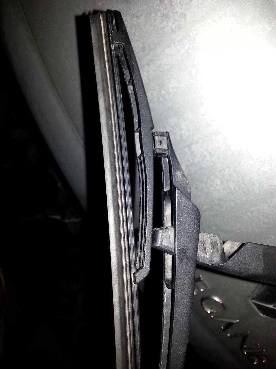

Sziasztok.
M2-be a hátsó ablaktörlő lapátot külön lehet szedni a kartól?
A karnak van külön műanyag háza?ill. ki lehet valahol kapcsolni, hogy tolatásnál esőben ne kapcsoljon be a hátsó ablaktörlő? Jeges volt az üveg és eltört a lapáton lévő műanyag. Köszi.

Az ablaktörlő karok lehúzása (csapágylehúzó is elkélhet hozzá) nélkül nem lehet levenni a műanyag borítást, csak az anyósoldali kisebbet. És csak a nagyobbik, vezetőoldali műanyag borítás levétele után férsz a szivattyúhoz. Ha a tartályt is ki akarod venni, akkor az egész ablaktörlő mechanikát is ki kell venni előtte.
