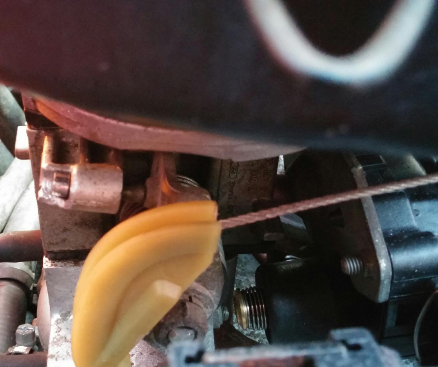

Sziaztok a kérdésem a következő lenne:1.2 központi inj. motor mi van akkor ha ezt a csavart nem lehet ugy tekerni hogy elérje az al.járati motort mert akkor már megszorul a pillangó szelep vagy valami hiányzik innen nekem?nem tudnál képet feltenni hogy ez csak egy sima csavar?
