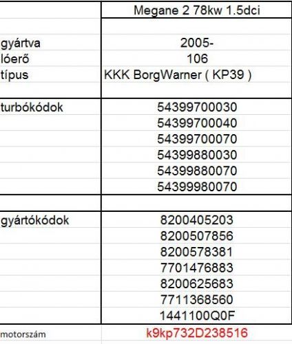

Szia, most sikerült gép elé kerülnöm itthon és hát az van, amit gondoltam is...bár az általad linkelt oldal a kompatibilitási listában valóban írja, hogy "1.5dci 106" ez valójában nem igaz, mert a turbo száma alapján ezek a 86 lovasokba jók, így meg is van, hogy miért ilyen jó az ár.
(ha esetleg időd engedi és találnál ilyet, amik szintén megbízható forrásból vannak, akkor léci linkeld már be, akár priviben is
)(#36933) dhgm: nézelődtem ott is már, de szerintem nem ez a jó választás...postával együtt olyan ~150$ (kb. 45K) + kell egy szaki megfelelő műhellyel, aki szétkapja a mostanit, majd berakja a középrészt és van hozzá gépe is (centírozza, méri, stb. ...) na ez egy nagyobbacska összeg: 30-40k minimum + a turbohoz való tömítések (ez nemtom mennyi, az újhoz adják), tehát egy 100-asban simán benne van. És mondhatni elég kétes a dolog.
(#36936) tresh: Nyíregy mellett vannak Nyírbátoron: Magyar Turbo kft - akinek autósporthoz, autó alkatrészekhez vagy bármilyen turbos autóhoz köze van, mind őket ajánlották. Állítólag ők a legjobbak és legolcsóbbak is itthon. Felhívtam még rajtuk kívül pár ajánlott turbós céget és mindnél az volt a válasz, hogy ezt a típust nem tudják felújítani!
A Magyar turbonál azt mondták, ha nagyon akarom akkor felújítják, de nincs hozzá normális felújító szett, csak kínai és azzal is olyan 120k-ból állna meg, viszont 140-ért tud jó minőségű, új után gyártottat, azt akár holnapra el is küldi futárral.Tehát ennyi a rövid történet...
