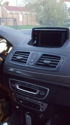

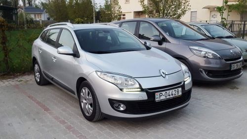

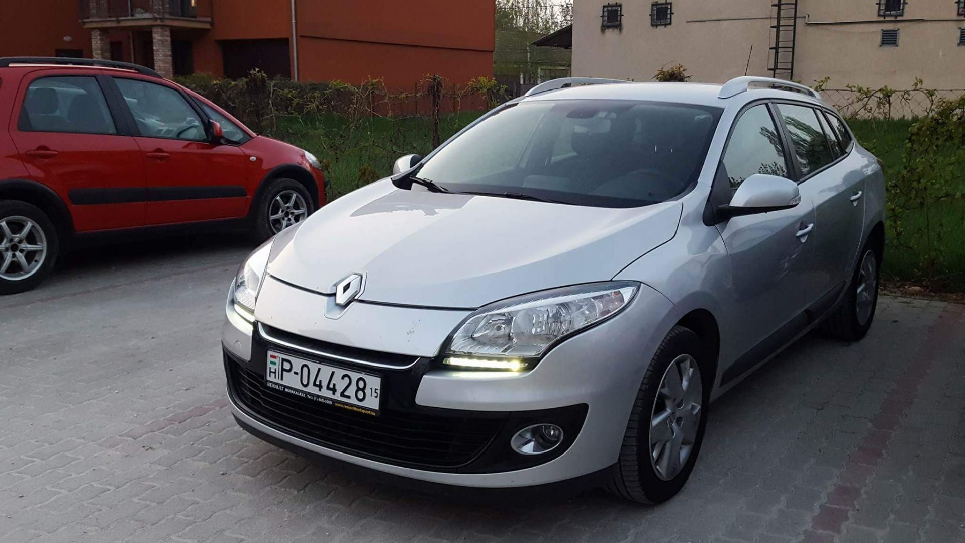

rob210 #43704 üzenetére
Ááá, nem kell.
Szüleimnek vettük. Emellett még megmaradt az M2, barátnőmnek meg egy Campus Clio. A Thalia ment helyette. Sajnos történt vele egy kis baleset.
2 hete vettük kb. Kipróbáltam egy teljesen újat is a márkaszalon által, ami még egy ránccal van felvarva, de motorra ugyan ez. Semmi különbséget nem tapasztaltam, sem a futóműben, sem a motorban.
Párizsból jött.
A vicc az volt, hogy itt volt kb. helyben és egy nagyon távolabbi ismerősöm árulta, aki ilyen autókkal foglalkozik.
Teljesen leinformálható, végig márkaszervizes, garantált km, 10Ekm-el ezelőtt volt utoljára szervízben.
Egyenlőre úgy tűnik, hogy nagyon egyben van. Futóműve patika, nagyon jó a motor. Bár még alig vezettük, (én személy szerint egy Bkalász-Kecskemét oda-vissza távot + 1-2 kisebb karika) a fogyasztásáról nem tudok nyilatkozni, de nem lehet vészes a 6 sebességes váltó miatt. (az nagyon tuti) Én 4,5-5-re saccolom kb.
A parkradar, az USB-s lehetőség, a kihangosító az nagyon pazar benne. A zenétől nem vagyok elájulva, mondjuk egy BOSE biztos jobb)Egy TomTom térképet kell venni majd hozzá. (arra még kíváncsi leszek milyen)
Keveset is szeretném és fogom is vezeti, mert így mindig élmény lesz vele menni.
Meg ezt családi autónak szántuk, ebben nem fog utazni a kutya, (bármennyire is vigyázok akkor is szőrős.
meg ilyenek.
