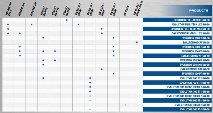

Na megrendeltem végre az ELF 900 SXR 5w30-as olajat, MANN olajszűrőt és VASCO lég és pollenszűrőt a kocsihoz. Szegény olajban már 15.000 km van és kb. 14 hónap (eddig egyszerűen nem volt időm lecserélni és hely sem), néha már hallom a hirdrotőkéket (fáj is a szívem).
Két kérdésem van hozzátok:
- Adnak az olajszűrőkhöz (MANN) réz alátétet általában vagy külön kell venni?
- Milyen feje van a Clio 2 olajleeresztő csavarjának? (még nem láttam alulról a kocsi ezen részét)
Gondolkodtam rajta, hogy a "túlfutás" miatt kellene-e öblíteni a motort valamilyen motormosóval, de olyan sok rosszat hallani ezekről, hogy inkább majd hamarabb lecserélem az új olajat most.

Ha jól olvastam az RN 0720 nem visszafelé kompatibilis minősítés, az kifejezetten DPF-es dízelekhez van, ha jól tudom a C-s ACEA szabványok is a modern dízelekhez készültek. Az RN 0710 ugyanakkor visszafele kompatibilis az RN 0700-al.
Kizártnak tartom, hogy kárt csinál, de felesleges, abba a benzinesbe inkább valami RN 0700-as kellene.
Találtam egy hasznos összefoglalót, itt összeszedi a muki a 2. hsz-ben, hogy mely más gyártói szabványok vannak nagyon közel a Renault-os minősítésekhez.Szintén itt írja, hogy ha pl. szívó benyába/dízelbe RN 0710-est teszel a sima RN 0700-as helyett az járhat némi fogyasztásnövekedéssel mivel az RN 0710 már turbós motorokhoz van és így kellenek neki bizonyos adalékok a turbó magasabb hőterhelése miatt.
Hugo85
Hugo85
[Itt] mindegyik olajukra tételesen leírják, hogy milyen használatra ajánlják. Őszintén szólva rövid távokra szerintem az 5w30 minimálisan jobb lehet, mert hamarabb eléri az üzemi hőmérsékletét meleg oldalon. De nem hinném, hogy ez a különbség jelentős, illetve a forró nyári klímás dugózásnál már megfordulhat a kérdés.
Amúgy én pl. 700 ST 10w40-et használok (minimális a futásom télen, ráadásul a tél mostanában elmarad) és minden teljesen OK vele és ez is teljesíti az RN 0700-at, ami nekem elő van írva a szívóbenyába.
