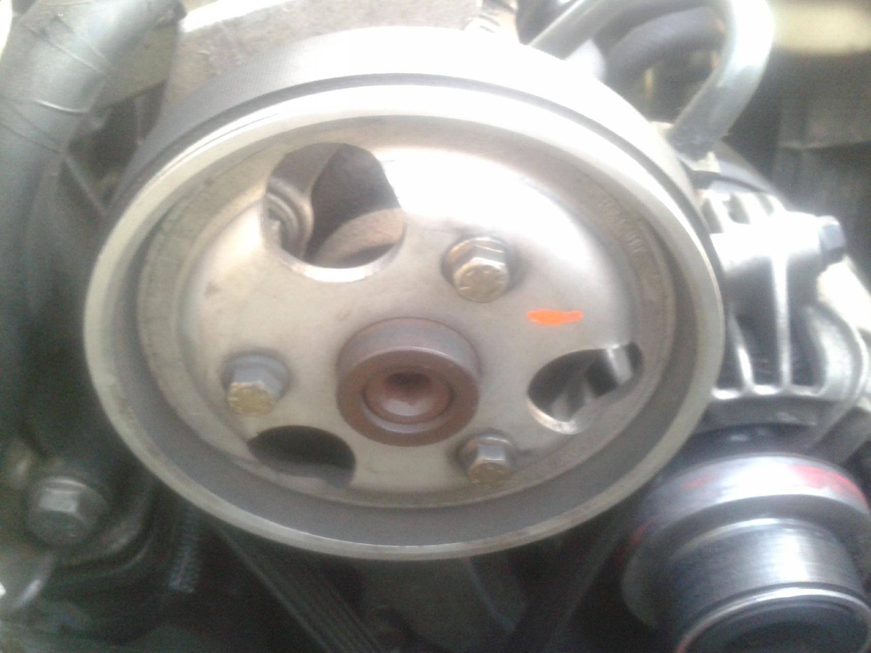

rob210
Hugo85

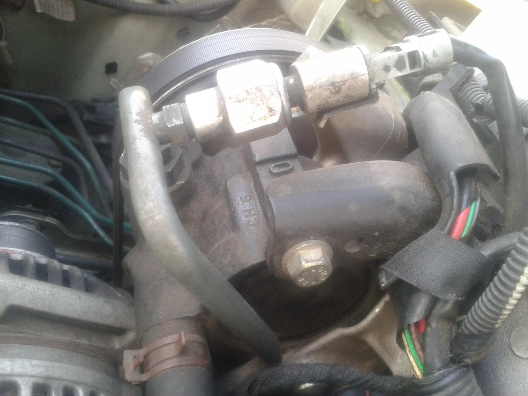

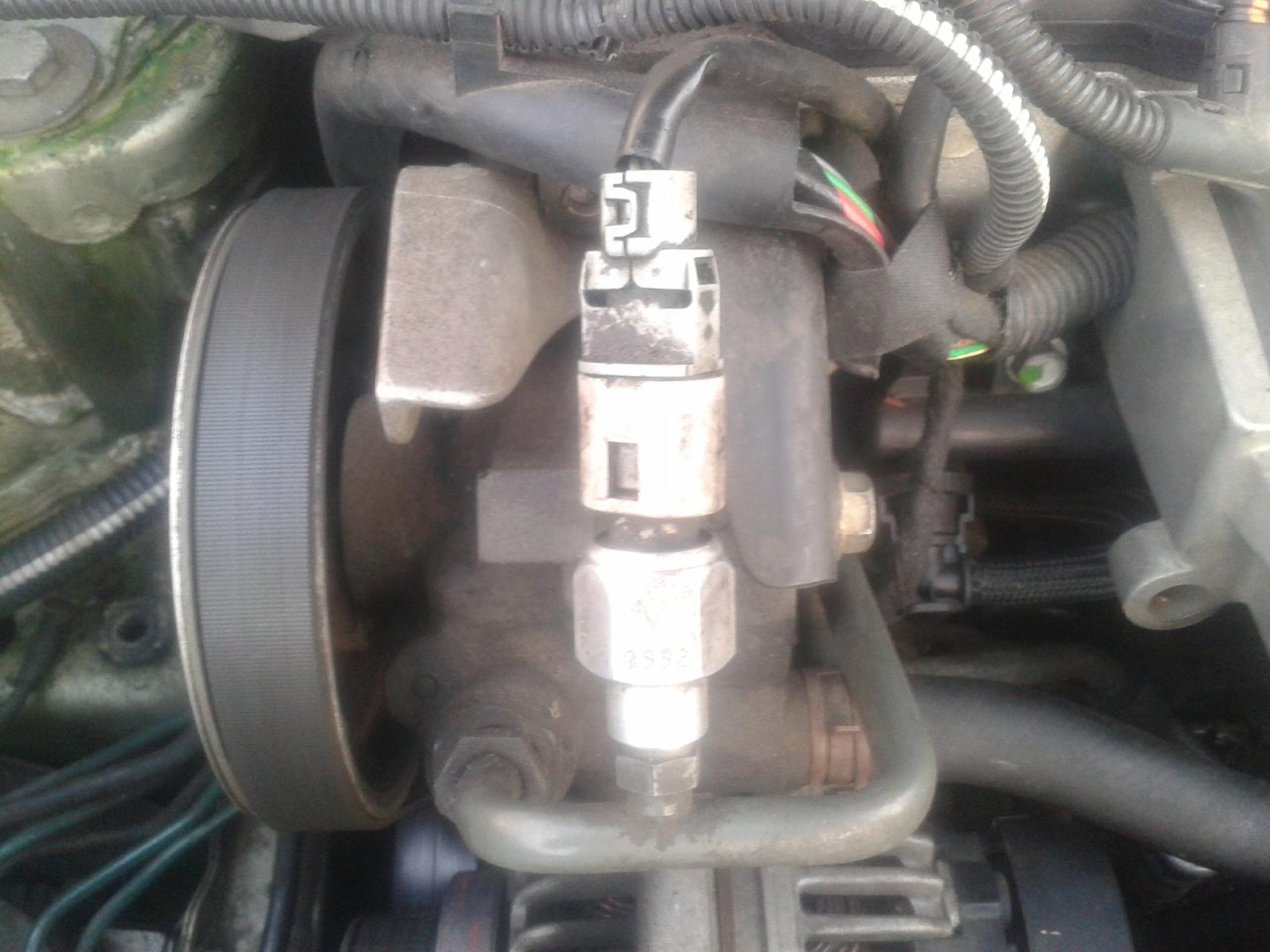

Hugo85 #35931 üzenetére
Elhoztam. Végül a felújított pumpa ment bele (pont ugyanolyannal tűnik, belefér, pedig cikkszám alapján nem stimmel) a bontott szíjtárcsával. Egyelőre ékszíjat direkt nem cseréltek, hogy ne azért hallgasson el mert új az ékszíj.
Nem cicereg, kicsikét nyekereg, plusz cserébe most már jobban hallatszik a fordulatszámfüggő hörgés/rezonancia, ami csak 2.000 rpm körül jön elő és csak minden második indításra. Erről már tényleg ötletem sincs, hogy mi lehet, lehet a kipuf környéke.
A kormányzás kicsit könnyebb lett.Még azon gondolkozom, hogy melyik szivattyút vigyem vissza a felújítottért cserébe, a bontottat, amiről nem tudom milyen vagy ami a kocsiban volt és icipicit már szivárgott a szimmeringnél.
dhgm
Lehet nem mondok valami k..rva okosat, meg sztem valamennyire Te is szakértesz hozzá...
Egy szívhajtásnál kopik a tárcsa is. A visító nyikorgó hang akkor jön elő amikor a szíj teljesen beleül a tárcsába ( értsd.: a szíj alja felfekszik a szíjtárcsában) nem jön létre az ékhatás, Ilyenkor megcsúszik.Szerintem ha mindkét szíjtárcsa cserélve volna talán kiküszöbölhető a gond.

Hugo85

Hugo85 #35757 üzenetére
Próbáld meg náluk:
szervoszivattyúAz enyém is cicereg közben, így én is keresek megoldást.
Hugo85
Hugo85 #35732 üzenetére
Na, a cincogás oka a szervószivattyú, üt/lóg.
Most 3 lehetőség van:
- bontott szervószivattyú (kockázatos, hogy milyen kb 10-30 ezer Ft.)
- felújított például innen ezzel van valakinek tapasztalata? Elvileg 3 hónap garancia van, ami mondjuk nem sok, de kijön ha eleve hibás.
- Új 123.000 Ft (nincs az az Isten)A szerelő azt mondja talán tud szerezni bontottat de 30-ért, a felújítottat nem ajánlja, mert nincs hozzá felújítószett így minden külön gyártanak le hozzá, az új biztos jó, de annyi pénzért...
Szóval a helyemben mit tennétek? Én hajlok a felújított felé...
