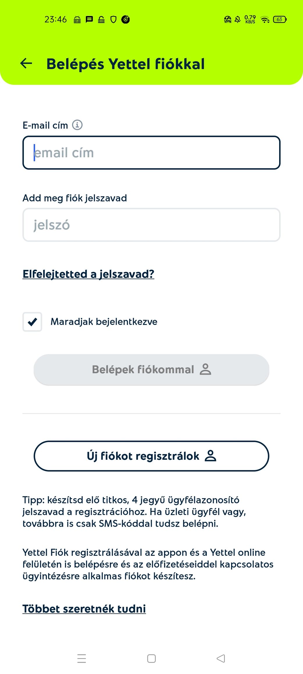

a yettel app-ban a yettel fiókos belépésnél van egy olyan hogy "Elefeljtetted a jelszavad?" funkció.
azzal ha ha küldesz magadnak jelszó-emlékztetőt és megadod ugyanazt a jelszót akkor nem enged be? -

Innen próbáltad, (https://fiok.yettel.hu/) vagy a Yettel weboldaláról, www.yettel.hu?
Ja, weben beenged. Nálam, fordítva volt. Ha a speciális karakterek között van pont, a billentyűzet nincs úgy beállítva, hogy pont után automatikusan szóközt is tegyen? Nekem ezzel is volt gondom másik appban. -

Nincs ékezetes karakter a jelszóban? Nekem egy idő után ez okozott problémát. Évekig nem volt vele gond.
aprokaroka87
Megváltoztattam a Yettel fiók jelszavam, Böngésző be enged, viszont az app hibát ír.
Adat törlés, app újra telepítés megvolt.
Vajon mi lehet a bibi? -

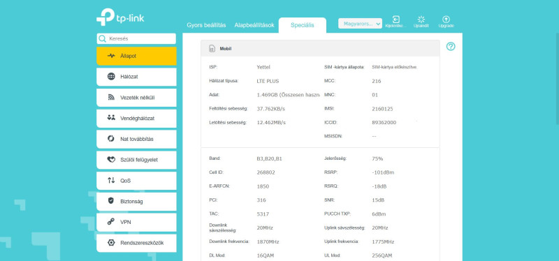

Üzletből elhoztam egy csomagot, TP-Link modemet adtak, az üzletkötő szerint ez jobb mint a ZTE. (passzolom, mert nem értek hozzá.)
Lakhelyemen ennyit tud most a Yettel. Stabilan 50-100 Mbit között, ami talán streamingre elég lehet (Disney 4k, Netflix).
Ez a 3 összefogott sáv zavaró picit, mert az esetek többségében B3-on lóg az eszköz.

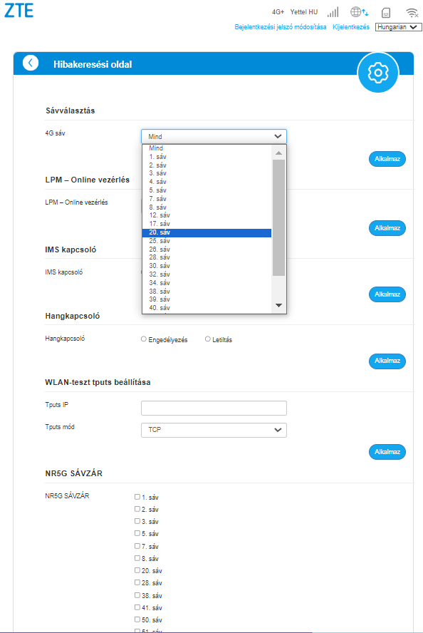

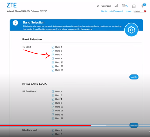

Krystal_s
Ez a beállítás kellene nekem, csak a Yettel FW-ben nincs ilyen. :\ Kivették?
Nem lehetne ezt elővarázsolni?
Ebben egyszerre több 4G sávot is lehet kiválasztani amikre fixen rácsatlakozik.
Nálam meg ilyen. Itt a 4G-nél csak 1-et lehet, vagy Mind-et.

Majd valami még ki lesz próbálva, mert az apartmanunkba (ami a környéken van) is kellene net a mostani helyett, csak apám azt hitte a lakcímkártya miatt nem lehet még egyet családon belül....Vannak mobilok, enyém Cat 13-at tud (a Sony leírása alapján). Külön adatkártyával nem próbáltam. Nálunk 0-24-ben kell a net és nem 1-2 órás tesztre lenne szükség. Szegény mobil az egész házban nem tudom hogyan bírná megosztani a netet, tv, min 2 gép, PS... egyszerre.
Amikor mobilról szoktam netezni és 1 gépre megosztani, akkor is nagyon melegszik még külső akksival is.
Lehet másik kártyával próbálom majd ki, viszont...
Melyik APP lenne a legjobb és abban hogy tudom majd figyelni mikor milyen sávokra csatlakozik? Most csak a ZTE menüben látom. -
