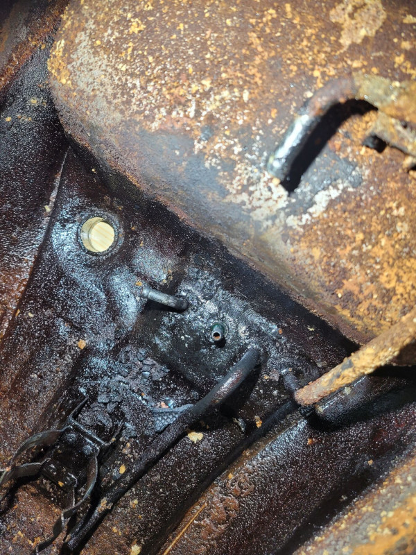

Elkezdtem a legot, 18 evet allt a motor, de a tomitesek, es a szimmeringek epek. A villaszarszimmering sem ereszt. Elso korben lecsereltem a 22 eves gumikat. Az mar nekem is sok. kapott egy nagyonjo evjaratu rosso corsa 2 szettet.
a tankot elkuldtem egy cegnek, akik tanktisztitassal es passzivalassal foglalkoznak. A lenyeg, hogy nem gyantaval, vagy muannyaggal ontik ki a tankot, hanem a femet elektrolizissel bevonatojak, amit nem fog semmilyen uzemanyag oldani, es ellenallobba teszi a korrozioval szemben. kivancsi vagyok mit csinalnak ebbol a rakas szarbol, amit talaltam benne.
Szerencsere az uzemanyagpumpa megegyezik a turamotoromeval, igy van raktaron egy bontott jarmubol otthon.
Amugy a benzincsovek fekete zsirra valtoztak, amint hozzaertem, mintha pudingba nyultam volna. Remelem a benzinszintjelzot ultrahangos mosoban megmenthetem.
Szijat cserelek, olajat, fekolajat, benzinszivattyut, es mar roffenthetem is. -

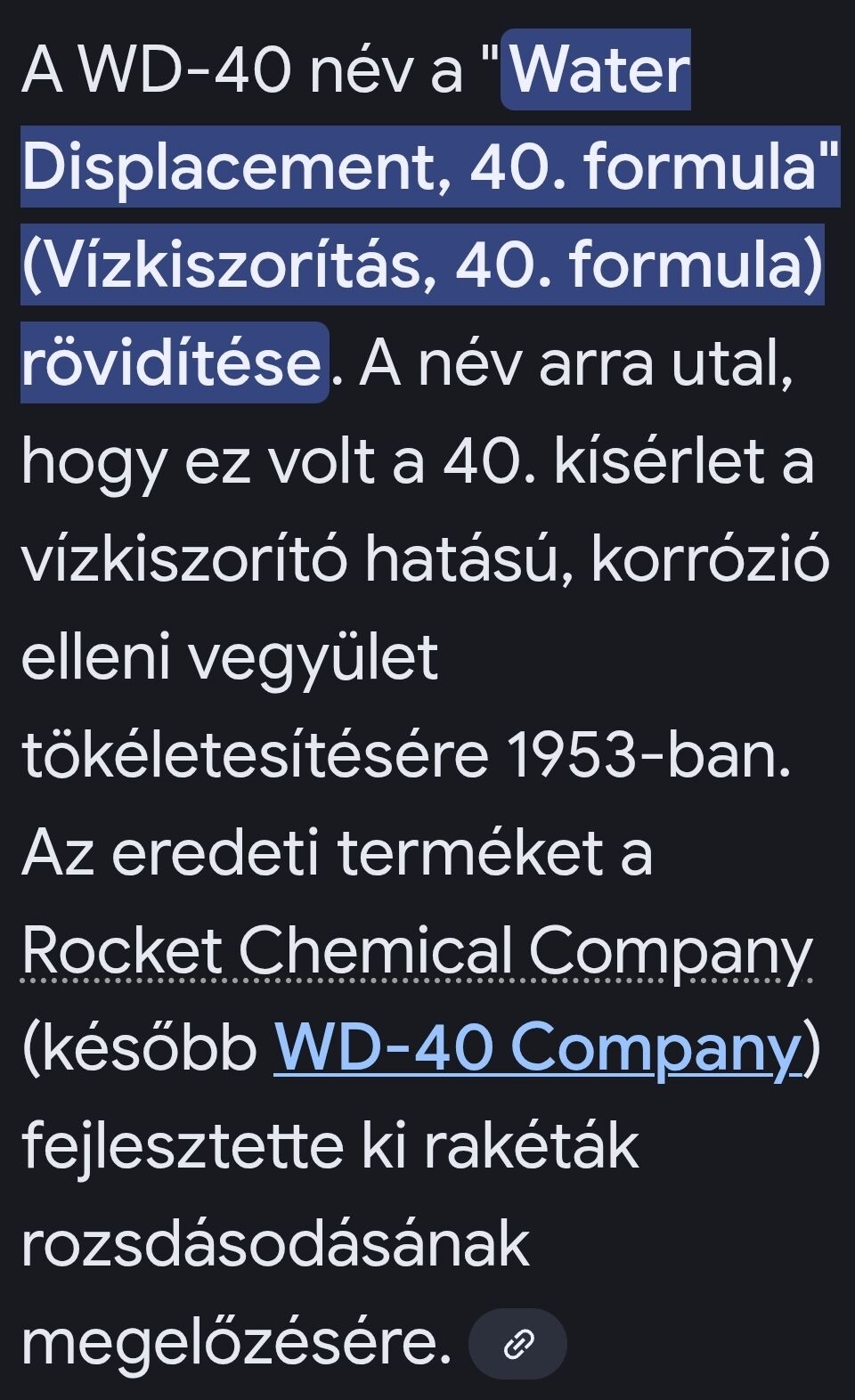

És ha már a neveket is taglaljuk, tudtátok-e, miért is wd40 a wd40? -

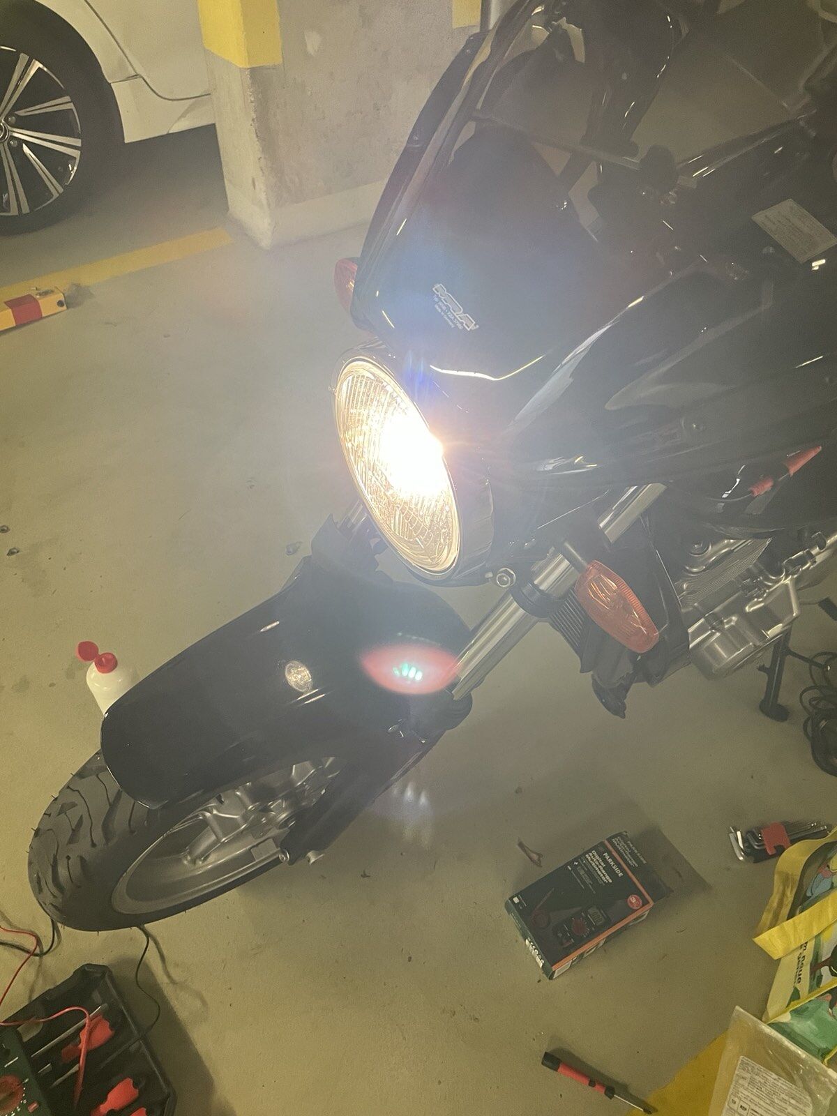

Ápdéjt!
kicseréltem az izzót, meg méricskéltem meg amennyire tudtam pucoltam bár mivel az üveg egybe van a belsővel ezért annyira pucoltam ki amennyire tudtam.
Most világít rendesen sőt. Az ami benne volt philips olyan mintha egy mécses lenne.
Mértem is minden érintkezőt a csatlakozóban (egy helyen 11,7 volt a másikon 12,0)
NADE van anomália
Beindítottam a gépet és hát jött a fejvakarás mert nem világított. Gondoltam ennyire bal..sz nem lehetek mert azért mégsem érsebészet egy izzócsere.
Leállít, pilács szétszed, csatlakozók rendben. Visszatettem a helyére, beindít és megy. Azán megnéztem a refit. Rányomok a villantóra és megy. Átkapcsolom refire és kialszik a lámpa.
Leállít, beindít és megint megy.
Megpróbáltam megint a refit és ugyanaz.
Leállítottam. Szétkaptam megint. mindent leellenőriztem, összeraktam, beindít ééééés nem ég.
És itt jön az anomália amit nem tudok mire vélni.
véletlenül aztán hozzáértem az indítógombhoz egy picit ééééééééés lőn világosság.
Felkapcsolt a lámpa.
Ezt próbálgattam még egy párszor és az van, hogy az indítógomb ha visszaugrik a helyére teljesen akkor nem mindig ég a lámpa. (BTW az indítogomb egy picit akad amikor vissza kéne ugrania. WD40? )
Ha ilyenkor egy fél-egy milit "benyomom" akkor ismét jó. Erre van valakinek tippje? Ettől kiég az agyam, hogy mi a fakkom lehet ez.
Arra gondoltam, hogy a carplay kijelző csinálja ezt de ugye az meg egy fuse boxra van kötve ami a jelet meg a tompított kábeléről kapja. Lekötöttem magát a kijelzőt (nem a fuse boxot mert ahhoz le kéne bontani a fél motort) és úgy is megvan a jelenség.Aztán a fenti témához.

Ránézésre ép a foncsor meg a búra is (az még üveg) CBF500.
A beállítás ellenőrzése még hátravan.@csongi: H4

Nekem sokat nem segített a 150 vagy 200%-osnak reklámozott izzó, Night Breaker vagy mi a fantázia neve. De egy próbát megérhet, nem vészes az ára.
Foncsor ép, rendben van? Magasság is rendesen be van állítva?
Nálam a végső megoldás 2 külső LEDes lámpa lett. Még E jel is van benne azt hiszem, nem akadt fenn műszakin.
Ez a dizájn, de nem konkrétan ez az eladó (már nem él a régi link): [link] -

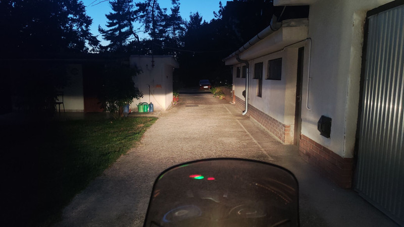

Technikai jellegű kérdésem lenne.
Most szombaton voltunk gurulni és többen megkérdezték, hogy csak helyzetjelzővel megyek e. Mondtam, hogy nem. Erre mondták, hogy olyan mintha teamécsessel világítanék. Megnéztem és tényleg nem valami acélos. Hazafelé nem volt annyira mókás sötétben. Ahol tudtam és nem zavartam senkit vele ott refiztem.
Kérdésem az lenne, hogy emelt fényű izzó segíthet valamennyit rajta?
A ledes izzót kizárnám mert nem akarom, hogy a szerv nyektessen érte.
Illetve a ledes helyzetjelzőért is gondolom szólnának. -

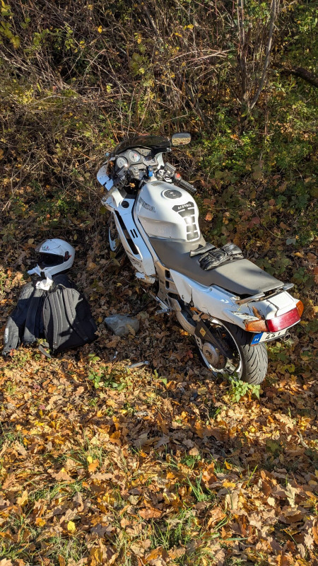

A motorral nem esős karrierem tegnapig tartott. Két autót előttem volna olyan 70-ről, amikor a hátul lévő is elkezdett előzni. Sajnos balfasz mód túl nagyot húztam az első féken, ABS meg nincsen, így elment az orra a motornak, és szépen eltűnt a bal oldala. Legalábbis minden sérült rajta. Én egész jól megúsztam, bal térdem tropa, egy ideig biciklizni sem fogok, a jobb tenyerem letapadt, és egy kurva nagyot ütött a csuklómon, a bal tenyéren keg szétszakadt a kesztyű, ott egy kis bőr tűnt el, de legalább nem tört el semmim. Kabát, motoros farmer, csizma jól vizsgázott.
Mivel bem ütköztem au előttem lévővel, még kaptam egy 13 ezres büntit is, plusz a tréler, drága téli tárolás lett a vége
Az biztos, hogy a következő motor ABS-es lesz, illetve kell egy rendes kesztyű, amin van a tenyéren műanyag, hogy csússzon esésnél.
