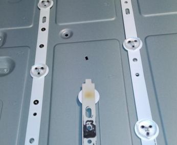

Sziasztok
Megjött a tápegység panel,hát pont nem jó ezzel sem.Szétszedtem a tv kijelzőjét és a bekapcsoláskor felvillan majdnem mindegyik led de egy 5 db kb nem és utána semmi.Valószínűen a led szalag ,vagyis nem szalag hanem nyáklapra ráforrasztott led sor van benne ilyen gömbölyű prizmával,na ilyet nem találtam sehol lehet kapni ilyet?
Ilyen van benne. -

Nem volt áram azon a kivezetésen amin a led vagyis a kijelzőbe menő vezeték,vagyis ha bedugom akkor hirtelen van 40V és vissza esik szépen lassan 0V ra .
Mindegy rendeltem egy új panelt bele nem szórakozom vele.Ami érdekes ha összerakom működik a tv van hang ki be lehet kapcsolni csak csak kép nincs egyáltalán.Na majd lesz valami.

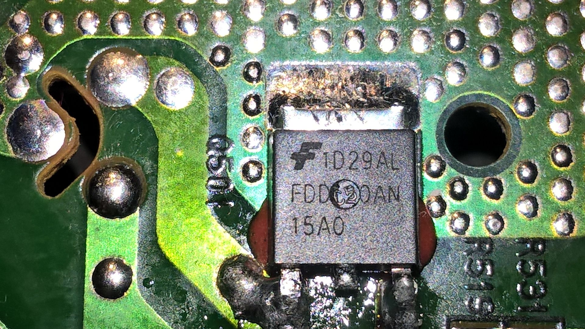

Sziasztok.
Ezt a tranzisztort amit bekereteztem hogy lehet azonosítani ,és mivel lehet helyettesíteni?
Előre is köszi. -

moha21 #15511 üzenetére
Igen az dióda vagy valami jelecske zavart meg ,végül is akkor ez az csak ott a jelecske .Azért kíváncsi lennék a paraméterekre hogy hány voltos ,mert csak a sorszám alapján tudom hogy ez kell ,nem találtam meg az infót róla ,leírást .
Köszi amúgy a segítségetKözben meg ott volt az orrom előtt amit linkeltél

moha21 #15509 üzenetére
Szia
Nem tudom hogy jó eEzen sokkal több jelzés van ,számomra ez nem egy értelmű ,ezért kérdeztem a típus azonosságot ,azért ti itt jobban értetek hozzá,én csak ki tudom forrasztani és berakni a másikat ,viszaont ha nem pont ugyan az van ráírva akkor gondba vagyok.
Igazából az ÍRF et nem látom rajta ,vagy az nem számít ?? Ez lenne a kérdés hogy ugyan az e ,vagy alkalmas a helyettesítésre . -

Sziasztok
Újra egy kérdésem lenne mint pár hozzászólással előbb már beszéltünk róla egy ilyen,, NTB 90N03G,,tranzisztort kéne helyettesítenem ,egy modell helibe .
Szóval felmerült több lehetőség,ma vettem is egyik szaküzletben,azt tudtam hogy az IRF3205 tranzisztor jó bele, ezt is kértem csak olyat amire lehet csavarozni hűtést .Erre is lehet.
Sajnos nagyon aprók voltak a betűk és csak itthon tudtam leolvasni szerintem nem azt kaptam amit kértem .
Valaki vessen egy pillantást rá hogy megfelelő lehet helyettesíteni az említett tranzisztort.Ez a főmotor tranzisztora. ,remélem el lehet olvasni alig bírtam lefényképezni. -
