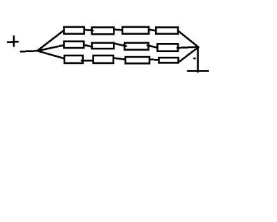

Egy újabb hibát látok.A nagy kapkodásban az alaprajzon fordítva rajzoltam az összes LED-et.
Íme itt a helyes rajz.
Helyesen az RS -

dudika10 #11285 üzenetére
OK.
Láb kiosztás szerint 4 sorba egymás után.Mondjuk anód-katód és a 4.-nél katód az utolsó.Erre a következő 4-et katód-anód kiosztással kötöttem.Így kétszer 4 db lesz sorba egymáshoz képest pedig párhuzamosan.Így csináltam meg mind a 48-at.Mint ahogy írtam előbb is minden anódot pluszra,katódot pedig testre tettem.Az elejére ráraktam 90 Ohm-nyi ellenállást,mert 5 V-ról a fényerő ennél a szintnél tetszett.Persze megy ez a cumó 12 V-ról is csak át kell méretezni az ellenállás értékeket.
De egy kis út mútató itt:LED
Holnapi nap lesznek rajzok is. -
