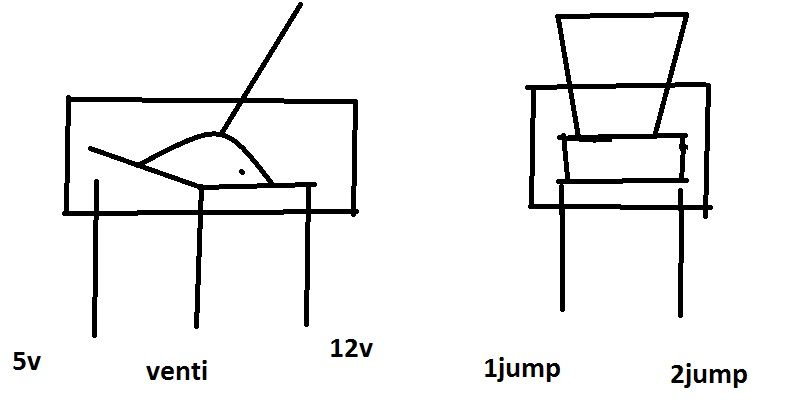

#17834
A panelra lenne kötve az összes venti és egyszerre szeretnéd kapcsolni mindet hogy vagy 5 vagy pedig 12V-ról menjenek?
Ha igen, akkor annyit csinálj, hogy a linkelt molex hosszabbító sárga és piros vezetékét elvágod, a táp felőli végét bekötöd a kapcsoló két szélső pontjába (egyikre a sárga, másikra a piros), majd a panel felőli két vezetéket összekötöd és a kapcsoló középső pontjára bekötöd. A feketékhez nem kell nyúlnod.
Így az összes panelra kötött ventit tudod egyszerre kapcsolni, hogy 5 vagy 12V-ról menjenek. -

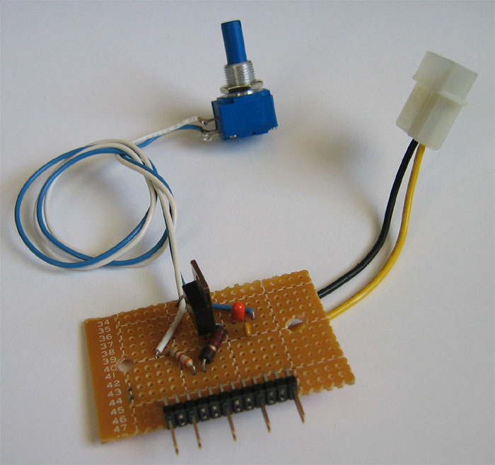

#17769
Mondjuk kérdés mit jelent nálad a fokozatmentesen? Mert ami tippet kaptál az vagy csak 5V, vagy csak 12V módban tud működni. Ahogy én értettem a kérdésedet, te inkább egy 5 és 12V közötti megoldást keresel a két végérték között fokozatmentes (potméteres) állítási lehetőséggel. Legalábbis számomra a fokozatmentes ezt jelenti. Mondjuk ha nincsenek fokozatok a két végérték között, akkor is fokozatmentes.
ITT van egy végletekig egyszerű megoldás, még a számítások is benne vannak. Vagy itt egy másik is. Javítson ki valaki elektro-szaki, ha ezek esetleg mégis hibás információk lennének, vagy nem a legbiztonságosabbak. Magam még nem próbáltam ki ezeket, de nem látok benne nagy kockázatot. Próba erejéig meg kipróbálható külső tápegységről is, így részemről semmi nagy kockázatot nem látok bennük.
Ugyanez a megoldás kicsit profibban és kipróbáltan.
Van PWM-es megoldás is, de ez már jóval bonyolultabb.

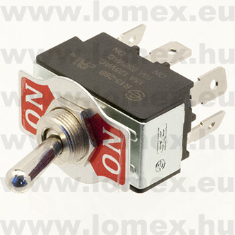

#17769
Esetleg egy kétállású, egyetlen áramkörös váltókapcsolóval: SPDT-switch. A kapcsoló közös ág (középső kivezetés) a ventilátorok közösített pozitív oldalára, a két szélső pedig a +5 illetve a +12V-os tápágra kötendő. A ventik negatív pólusa pedig fixen 0V/GND-re.
