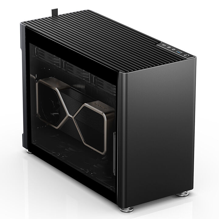

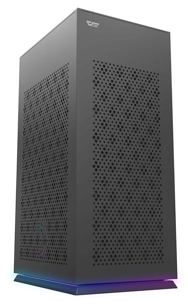

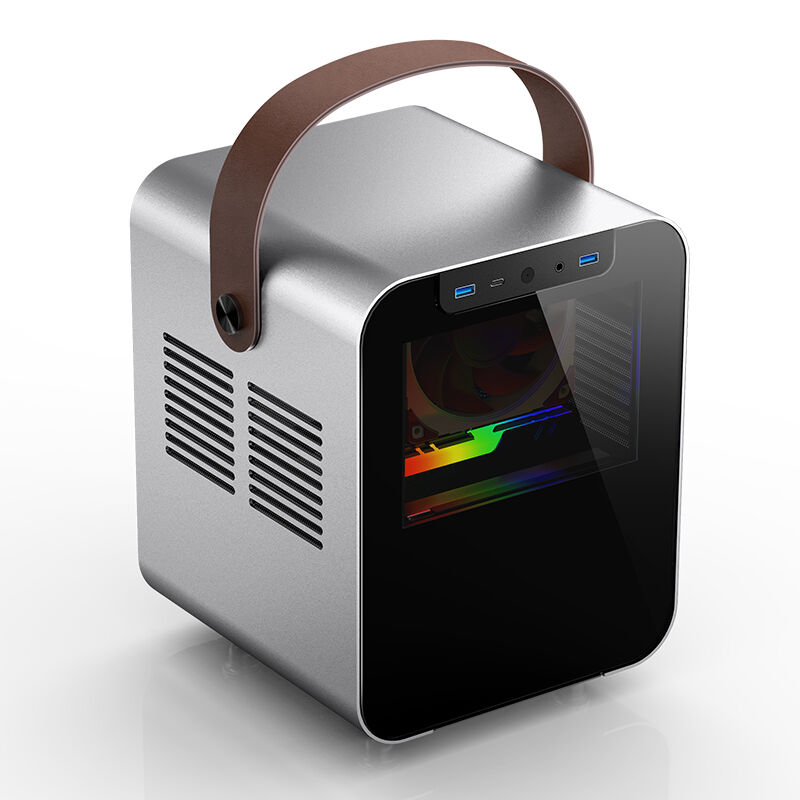

Na akkor a rend kedvéért és mert időközben kiteljesedtek az adatlapjaik:
Jonsplus i 100 Pro hivatalos oldal - Silver / Black / TG Silver / TG Black
- 194 x 307 x 435 mm (25,9l)=================================================
Jonsplus BO 100 hivatalos oldal - Silver / Black
- 239 x 282 x 233 mm (15,7l)=================================================
DarkFlash DLH 21 hivatalos oldal - Black & White / Pink & Neo Mint / [PH hír]
- 239 x 175 x 412 mm (17,23l)=================================================
