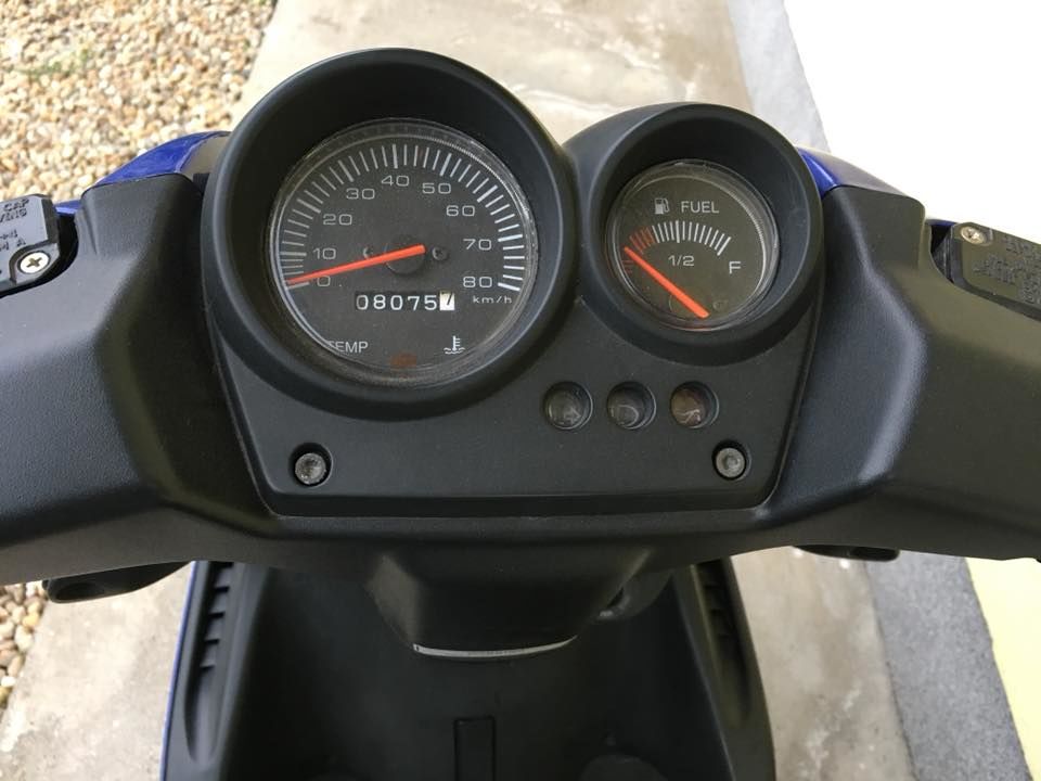

Szevasztok! Nemrégiben vásároltam egy Keeway matrix 50 robogót potom áron,esztétikailag jó állapotban,viszont az bennne a bökkenő,hogy másfél éve azért lett félretéve mivel nem indult ismeretlen hibából kifolyólag.Hazahoztam,szétszedtem,karbit pucoltam,benzintartáyt és szürőket is kitisztítottam,összeraktam de mégsem indul!A motrával nem lehet probléma,mert belenéztem és nincs benne rendellenesség,ugyanakkor gyujtása is van! Tudnátok segíteni,hogy merre kutakodjak,esetleg mit nézzek meg?
syler123
Armahun
#69318
Igen, elméletileg
Hát nem mertem így összekötni.Nekem ilyen kábelek vannak.
Tulajdonképpen ha kép szerint csinálnám, akkor a pozitívot kötném össze a direction light-al. Nem tudom ez a helyes bekötés-e. De ha direction light alatt az indexet érti, akkor nem hinném
Viszont a motort le tudom állítani az oldaltámasszal. Csak ugye ha az tönkremegy, akkor nem tudom leállítani.

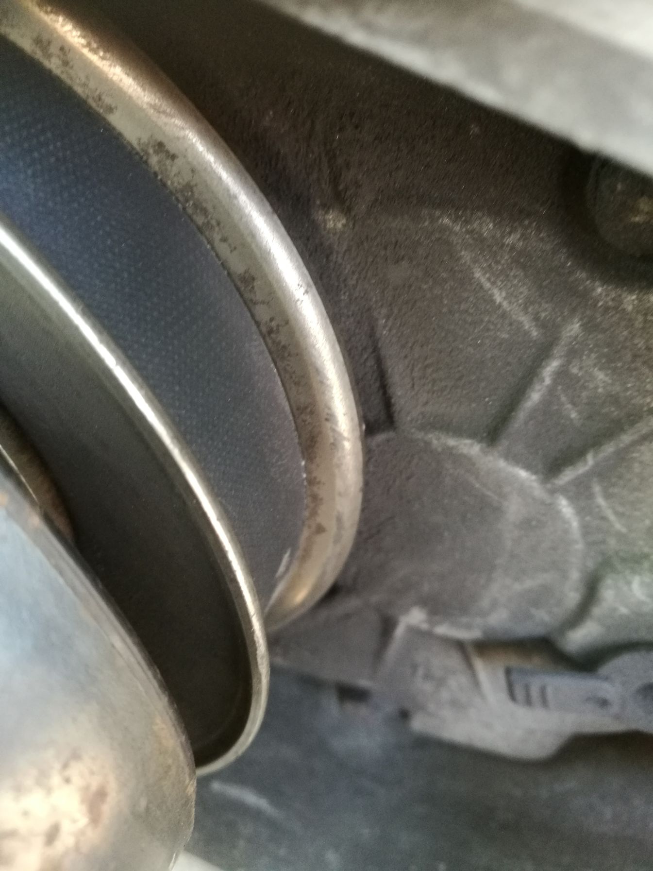

Pont a krómozást akartam javasolni, csak azt hittem, hogy az nem tetszene neked.
A gyárilag krómozott csövek minőségében nagyon nagy szórás van, és sokszor nincs is arányban a cső árával.
Vettem gyárilag krómozott 35-40 ezer forintos középkategóriás rezonátort aminek gyakorlatilag kifogástalan volt a minősége, érezni lehetett, hogy van anyag rajta. Viszont vettem olyan közel 70 ezer forintos csövet is aminek meg csapnivaló volt a minősége.
A legjobb ha valakivel lekrómoztatod a jelenlegit, viszont sajnos ez nem olcsó mulatság, rendesen elkérik az árát.
Meg még az lenne a legegyszerűbb megoldás amit már javasoltak, hogy egy évben 1-2 alkalommal leszeded a csövet és helyrerakod. Persze ha nincs rá idő vagy mód stb, akkor ez nem opció neked.

Nekem nem olyan egyszerű a kipufogó le és fel szerelése,nem hogy évente 2X,de 3 évente se szeretném leszerelni.
Nézegetek akkor,meg lehet megkérdezem a szervízt,de ők biztos jó drágán fogják csinálni.........
perge666
sityupityu
#69310
De biztosan helyre lehetne hozni,csak vajon meddig bírná?
Ha a gyári festése ilyen hamar rozsdázik,akkor a házi barkács sem lesz tartósabb.
Az Aprilis SR kipuja is ugyan ilyen volt,2X kezeltem,fújtam le 2 év alatt és utána is veszett csúnya volt.
Kéne rá valami krómozott kipufogó,az tutira tovább bírja,már csak ha a Simsonéból indulok ki. -
