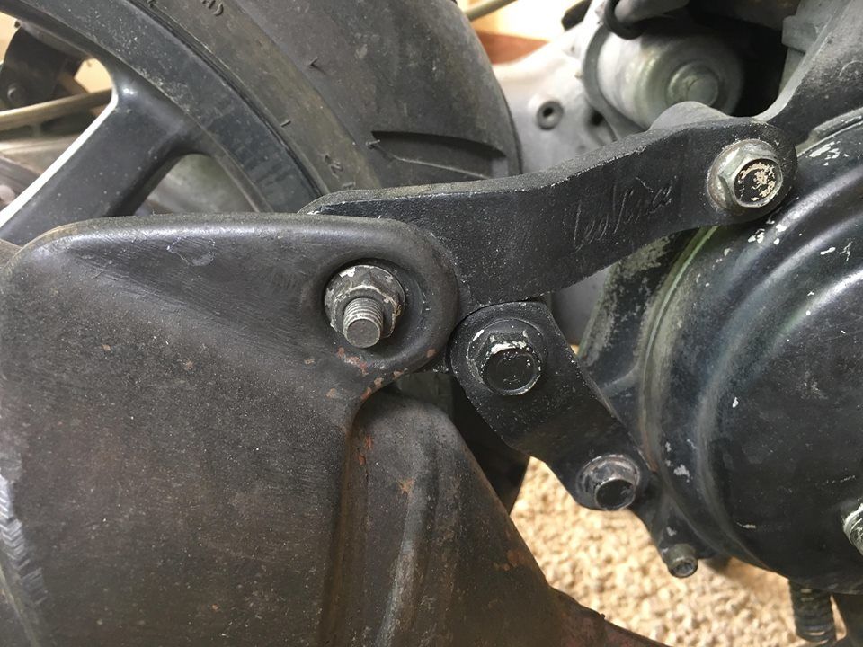

Egyben van a motor de azért mióta szétszedtem felfedeztem már jó pár kókányolást... Nem baj, körülbelül mire meg leszek vele akkor lesz árába de addigra már minden a helyén lesz és nem egy 200-ról indult gépnél jöhetnek ugyanilyen felismerések.nyogo83
Köszi. Valóban ez az. Jól nekiestek... Magamtól nem tudtam volna beazonosítani.

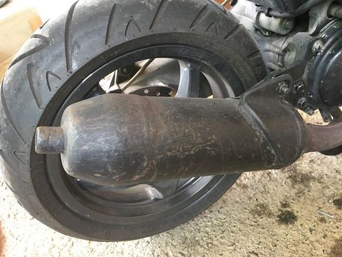

Az annyira nem is lényeg, hogy nem gyári, ebben a szituban az a fontos, hogy egy sima csőről van csak szó nem pedig egy rezonátorról. Igen, vannak a gyári kinézetre hajazó úgymond sportcsövek is, de azokban közel sincs annyi potenciál mint ami akár egy olcsóbb rezonárorban is megvan. Tehát egyszerűen nem tudom hova tenni ezeket a 3 grammos görgőket. Pedig ha valami, akkor a hajtás téma és annak a hangolása az erősségem a robogóknál, de nem értem, hogy hogyan tudott így menni vele. Természetesen elhiszem, hogy akkorák voltak benne a görgők.
Azért egy dologra csak tudok tippelni. Mégpedig, hogy a gyári (eleve gyenge ) kontrasztrugó már annyira gatya benne, hogy viszonylag elfogadhatóan ment még ilyen könnyű görgőkkel is. -

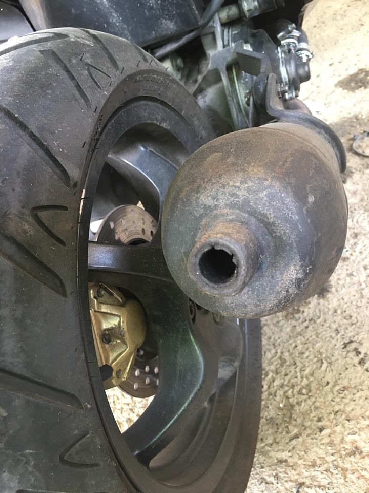

A kipufogó nagyon gyáriasnak tűnt, a képek alapján is nagyon hasonló de ezen nincs katalizátor és kicsit markánsabba mérete. Magán a kipufogón semmi jelölés nincs de sokat nézegetve még sem gyári. A felfogató konzolján LeoVince felirat szerepel de magán a kipufogón semmit nem láttam. A netes képek alapján sem gyári. Megtévesztett mert nem sport kinézetű. Egyenes úton ahogy jöttem haza a feleségem jött mögöttem az autóval ő nézte hogy 75-öt mentünk, nekem az órán ez 80 fölött egy tízessel volt, fektetve az órát. Ahogy viszont emelkedő jött szépen leforgott hiába húztam neki. Most ez megszűnt az új görgőkkel. Minden görgő ez a méret azokból amit kivettem belőle. A hajtás többi része viszont gyári, legalább is amit látok mert gyári méretű a varió és a szíj is valami alap darab. Nekem kicsit úgy tűnik valaki belenyúlkált a motorba ilyen 2-3 alkalmas google keresés után mint pl könnyű görgő jobban gyorsul. Mindenesetre most már nem igazán bízok benne mi lett még elállítva rugók stb. találtam egy Polini Hi Speed készletet kompletten kontraszt, kis rugók, varió, szíj, görgő szettet egybe újonnan megfizethető áron. Megrendeltem azt. Ha már ennyit kiadtam a motorra akkor nem ezen fog múlni.

Hm, érdekes amit írsz. Vajon miért volt abban a robogóban 3 grammos görgő, amikor a cső is gyári rajta? Meg hogy a fenébe ment jól tőle előtte sík úton? Sőt, egyáltalán hogy lehetett normálisan közlekedni vele?
Nagyon nagyon fura és érthetetlen ez a kombó ezzel a görgőmérettel és a gyári csővel. A 3 grammos görgő már tuning szinten sem teljesen normális. Amikor össze van rakva frissen egy tuningrobogó és elkezdjük behangolni rá a hajtást, akkor ott is az van, hogy ha már 4 gramm alá kell lemenni a görgőkkel és még mindig nehéz ez a súly is neki, akkor jön az, hogy egy erősebb kontrasztrugó kell, és akkor ismét lehet keresni négy gramm fölött valahol az optimális görgőméretet (ugye a kontrasztrugó a variátor ellen dolgozik).
Aki már átesett az ilyesmi kísérletezgetésen, hogy pl egy gyári motorban drasztikusan könnyebb görgőket rak bele (márpedig egy gyári motornál a gyárilag megadott 5,5-6 gramm helyett a 3 gramm használata az irdatlan nagy különbség) az tudja, hogy egy ilyen alulgörgőzött robogóval gyakorlatilag szinte nem is lehet közlekedni. Pörögni pörög mint az őrült, de szinte alig akar menni.
Biztos, hogy 3 grammosak voltak azok a görgők benne? Vagy nem két különböző felemás súlyú görgőket használtak egymás mellett a variátorba felváltva (ugye így is ki lehet hozni a gyári össz görgőtömeget és még közlekedni is lehet vele, a stage6 ezért is árulja a görgőit hármas csomagolásban, hogy minél jobban lehessen variálni a tömeggel) és te pont csak a 3 grammosat mérted le?
Ha nem ez volt, akkor viszont megmondom őszintén, hogy értetlenül állok a dolog előtt. -
