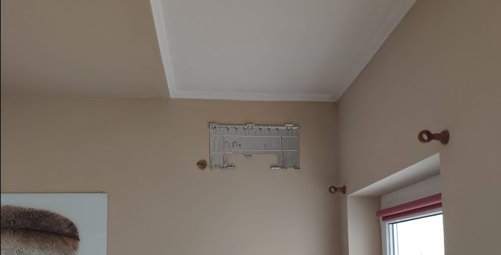

canniball #38351 üzenetére
Voltak ma délelőtt felmérni, és az ablak mellé, a kisasztal fölé fog kerülni. A kondenzvíz cső ki tud menni az ablak szigetelésén lukat vágva.
Gardrób felett nem, csak mögötte mehetne a cső, illetve el kellene húzni a szekrényt is hozzá (ami lássuk be, hogy egy 450kg-os darab esetében nem túl baráti ötlet, figyelembe véve a szerelési időt is). -
