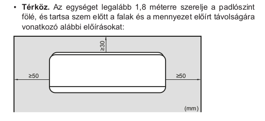

herdsman12
#47853
Ez a megadott minimum tavolsag - kozelebb nem lehet, viszont ertelmetlen olyan magasra rakni, hogyan tisztitjak utana? Vagy festik a plafont? Ezert sem latsz ilyen szerelest.
@#47855 DithenS
Szurkeimport? -

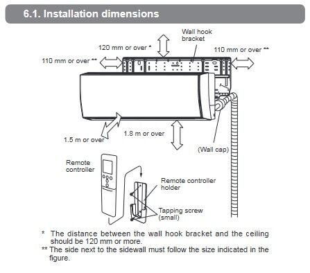

#47853
Ez biztos, hogy elírás. Az cm lesz mm helyett.
herdsman12
Szerelő szerint 20-30 cm hely kell a beltéri és a plafon között.
A daikin.eu-n elérhető szerelési kézikönyv szerint minimum 30 mm.Látott már valaki plafonhoz ilyen közel szerelt klímát?
