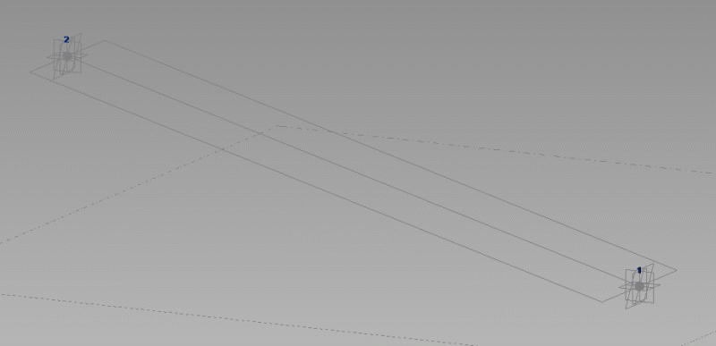

Akadt egy problémám. A képen látható esetet szeretném elkészíteni family-ben. Adott két adaptív pont, amit összeköt egy referencia vonal, mégpedig úgy, hogy ha bármelyik pontot elmozgatom, akkor a vonal leköveti. Hogyan lehet ezt megcsinálni? Eddig nem sikerült rájönnöm, és sehol nincs épkézláb kapaszkodó a neten.
Másik kérdés: Flip hogyan adható meg family-nek Adaptív komponensként?

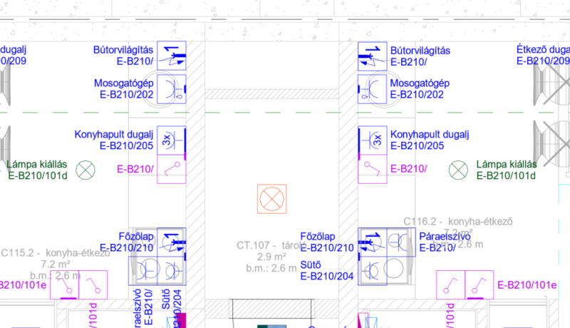

Ez amúgy label, egyszerűen használhatatlan a TAG nekünk. Sima shared paraméter ki van húzva label-el és ennyi. A tag őrületes csalódás, hogy egy model groupba nem tartozhat bele és nem színezhető a familyvel együtt. Iszonyat plusz munkát okoz, ezért inkább elengedtük és máshogy feliratozunk. Pedig amúgy lenne előnye, de nekünk nem jött be.

Szerintetek van arra mód, hogy egy annotációs szimbólum ne tükröződjön, ha tükrözöd a pozíciójukat?

Ha jól tapasztalom, nem igazán mivel revit gyári family-nél is ugyanúgy probléma mint amit mi adtunk hozzá, vagy én nem tudom, hogyan lehetne (utóbbi a könnyebb eset
Itt a karikázott paramétereket kellene, egy másik megosztott paraméterként kiíratni.
De nem tudom úgy szerkeszteni a family-t hogy mondjuk a legnth et egyenlővé tegye egy megosztott paraméterrel (nyilván paraméter típus megeggyezik)
Modnjuk ha tudnám szerkeszteni a cső családját, nem csak az edit type, meg a mechanical settings alatt akkor az lehet előrelépés lenne.
L4mie
