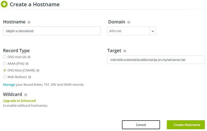

Miért nem használjátok a cloud szolgáltatást? /ip /cloud Ott kapsz egy megjegyezhetetlen FQDN-t és arra csinálsz egy CNAME-t a noip-n. Ha változik a WAN ip akkor a cloud szolgáltatás update-l. 2 éve nem is jártam a no-ip-n (már a credential-jaimat sem tudom
) és nem kell szarakodni scriptekkel amik változnak 3 havonta. CNAME-t is tud szinte minden ingyenes szolgáltató...
