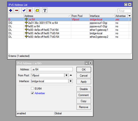

Valaki tényleg bemásolhatna egy jól működő ipv6 config printout-ot!
Az enyém így néz ki de mint mondottam ipv6 DNS-ről a kliensek nem értesülnek:
# may/21/2016 23:04:35 by RouterOS 6.35.1
# software id = 9513-CUPV
/ipv6 dhcp-server
add address-pool=V6pool interface=bridge-local lease-time=1w name=ipv6-dhcp
/ipv6 address
add from-pool=V6pool interface=bridge-local
/ipv6 dhcp-client
add add-default-route=yes interface=pppoe-out1-Digi pool-name=V6pool request=\
prefix
/ipv6 firewall filter
add chain=input protocol=icmpv6
/ipv6 firewall mangle
add chain=forward
add chain=input
/ipv6 nd
set [ find default=yes ] advertise-dns=yes interface=bridge-local \
managed-address-configuration=yes -

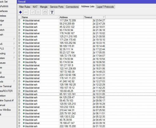

Ismeri valaki ezt a host-ot: 62.210.162.182
Bármelyik mikrotikben amelyek kint lógnak a neten (indítottam pár darabott az elmúlt időben), és aktiváltam a IP/Cloud alatt a DDNS update-et hogy távolról elérhető legyen számomra, 1 napon belül megjelenik, és a 80-as port-on belépési kisérletek zajlanak!
Semmilyen más DDNS szolgáltatás nem fut ami alapján felderíthetnék a host-omat, csak a sn.mynetname.net.
Elképzelhető szerintetek hogy ez egy backdoor a mikrotikben?Ja és ami még durva hogy 22 óra alatt az alábbi blacklisteket gyüjtötte:

A digi elkezdte a dual stack-es ipv6-os ip címeket is osztogatni a ppoe kapcsolatokon keresztül.
Kérdés, hogyha egy mikortikkel authentikálunk be, akkor a sima ipv4-es ppoe dial-up-hoz képest mit kell módosítani, hogy adott esetben ipv6-os címeket is kaphassunk?
