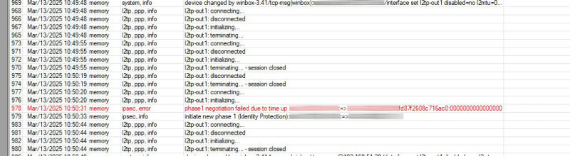

Mi lehet olyankor a probléma, ha site-to-site IPSEC kapcsolat egyik napról a másikra nem akar összeállni; de PC-ről vagy mobilról kapcsolódva bármely oldalra (akár a site-to-site hitelesítő adatokkal is) azonnal felépül a kapcsolat kliens eszköz-szerver között.
Megpróbáltam megfordítani a két oldal között a kliens-szerver viszonyt, akkor se jön létre a tunnel.
Legfrissebb Routeros (7.18.2), de az 18.1-re amikor frissítettem, akkor még összeállt a tunnel, reggel néztem, már nem volt jó. Ezért is frissítettem, de nem oldotta meg. Egy előző valamelyik nemrégi verziónál is volt már ilyen probléma, de akkor egy reboot megoldotta, most nem.Köszönöm előre is.
