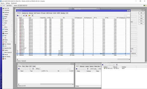

  • HalasKYO
    válasz bacus #3259 üzenetére
    Más ötletem nincs minthogy DNS és gateway kell a SMB Multichannelnek, ha ide beírom a router IP- címét akkor az jó?
    Most csináltam 2 próbát.
    Az egyik esetben a Mikrotikbe voltak dugva a gépek
    Gép1: eth18-20
    Gép2: eht22-24
    Ezek elvileg egy csoporton is vannak.
    A gond az hogy max 95MB sebességet kapok annak ellénre hogy fájlkezelő szerint mind2 NIC et használja.
    És ez is ingadozik.
    Ha semmi mást nem változtatok csak ezt a 4 kábelt átdugom a TP-Link LAN odlalára akkor 130 MB nál koppan és stabil.
    Ezért nem értem.
    Mit tudhat a TP-link amit a mikrotik nem?
    Tudnátok segíteni DHCP és DNS beállításban a Mikrotiken ?
    Le szeretném húzni a TP-linkről hogy biztos ne az legyen hogy megjáratja azon is.
    És amennyire utánanézek DHCP és DNS kell neki.
    Előre is köszönöm!

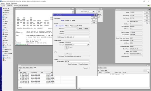

  • HalasKYO
    Tehát most reseteltem a router, remove default, nem futtatam le a default scriptet.
    Utána IP--> Addresses nél adtam az eth1 nek egy 192.168.0.4/24 es IPt.
    Ez a port megy a Tp-linkbe illetve böngészőből ezen érem el a Mikrotiket is.
    Után rákattintottam a eth2 re, és csak annyit állítottam hogy Master -->eth1 és ugyanezt megcsináltam a többire is.
    Nincs dhcp szerver, és nincs bridge. mindegyiknek a switche a "switch1"
    Logoutos írás már nem aktuális mert ott a Switch fülnek nem voltak alfülei a mostani ROS ban van.
    Most megyek vacsizni, utána kipróbálom a 2 xeon közt.
    Elvileg akkor most így minden a switch csippen keresztül megy, nincs dhcp ,illetve semmi katyvasz.
    Jól mondom ?

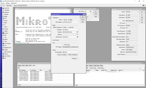

  • HalasKYO
    válasz bacus #3238 üzenetére
    Kipróbáltam most úgy, hogy a 2-2 NIC et közvetlen bedugtam a Tp-Linkbe. 130MB on koppant a fájlátvitel.
    Átdugtam a Mikrotikbe, és nem ment 95 fölé.
    Kipróbáltam azt is , hogy csináltam egy DHCP-t a Mikrotiken a bridgen és lehúztam a TP-Linket hátha az zavar be a handshakebe.
    Az egyik gép kapott IP-t 192.168.0.10-80 as poolból asszem a 78-80 ast.
    De mivel a másik gép nem kapott így nem láttam hálón.
    Elvileg DHCP és talán DNS kell a Multichannelhez.
    A TP-Linken DNS nek a 8.8.8.8 van beállítva, így belső hálóhoz nem tudom mi köze lenne.
    Bár gondolom ott is a Számítógép nevét valami lefordítja IP-címre.

  • HalasKYO
    válasz bambano #3231 üzenetére
    A switch egy Mikrotik CRS226-2S+RM
    24 giga port + 2 SFP+ 10G de sajna még nincs hozzá NIC + DAC úgyhogy egyenlőre SMB Multichannelt szeretnék.
    Ezen felül jelenleg egy layer2 bőven elegendő lenne. azaz a Router (TP-LINK osztana DHCP-t) de ami kábellel van a Mikrotikba dugva, az sima "switchként" menne, azaz nem is szeretnék NATolást, se tűzfalat (arra a jövőben egy hEX vagy hasonló)
    Az lenne a lényeg, hogy ami bele van dugva az lássa a routeren lévő gépeket is , de ha csak vezetékes belső hálón mozgatok adatot akkor ne legyen max 1Gb es bottleneck.
    Nem szeretnék CPU-val számoltatni, arra tudom hogy ez gyenge.
    A gyári beállítása rotuerként kezeli de úgy nem jó.
    Gondolom akkor a bridge kellene nekem ?
    Nem tudom ilyenkor a swithc chippet használja e vagy a cpu-t ?
    Dupla szeparált lannal mit érek el ?
    Mert hogy SMB Multichannel úgy nem megy az tuti.
    Annak DHCP kell, egy azonos tartományon belül. Különben lesz 2x1Gb em ami nem tudom mi alapján dönt melyiket használja.
    Nem tartaléknak kell, hanem hogy 2Gb el lehessen másolni a gépek között.
  • HalasKYO
    Lenne egy kis próblémám.
    Ma megérkezett a switch.
    6.28 es szofver volt rajta, amit frissítettem auto updatel 6.38.3 stable-t rakott fel.
    A frissítés előtt 15xx írás volt a NAND on tehát tényleg újszerű (hacsak webinstallnál nem resetellődik)
    Frissítés utána ~8800 nál van.
    VIszont a beállításánál egy két dolgoz nem értek.
    A mostani WDR4300 asom mögé rakom, azaz az internetszolgáltató a modemjéből jön a kábel a TP-LINK WDR4300 asba, és annak a LAN oldalára kötöm be az eth1 be.
    Alapból router beállítást használ amivel úgy tudtam hogy az eth1 lesz a "WAN" és a többi portból meg lesz egy switch.
    Na itt kezdődnek a gondjaim :)
    Ha routerként használom és automataként akkor a TP-Linktől kap IP-t DHCP-n
    A Tp-link 192.168.0.1 en van és a DHCP szórása 192.168.0.100-192.168.0.200 ig terjed.
    így be tudom tenni a saját cuccaim az alatta lévő tartományba.
    A Mikrotik így 192.168.0.106 os IP-t kap.
    Utána a Local Networknél is van egy IP adress, amin gondolom a belső hálón érem el.
    Ha gépeket kábellel dugok a switchre akkor látszólag minden jó, mert a TP-LInk oszt DHCP-t és windows hálón is látom a gépket, azt is ami a TP-linken van Wifivel.
    A gondom az, hogy ha jól sejtem most minden belső hálós forgalom átmegy a TP-linken.
    Van 2 dual xeon gépem 2-2 NICel (integrált intelek) és ha mindegyiket rádugtam eddig a TP-linkre akkor ~140MB/s nélk koppant.
    SMB Multichannel nagyon szépen működött.
    Most viszont, hiába próbálkozok a Mikrotik mögött 45-55 MB/s et kapok maximum.
    Mindezt úgy hogy csináltam mindegyik gépen 1-1 20GB os RAMdriveot nehogy a HDD, vagy SSD legyen a bottleneck.
    A kérdésem az hogyan tudom úgy bekonfigurálin a Mikrotiket, hogy lássa a TP-linken lévő wifis gépeket is de ami kábellel van a Mikrotikbe dugva, az belső hálón csak a mikrotiket használja ?
    Remélem érthető amit írok.
