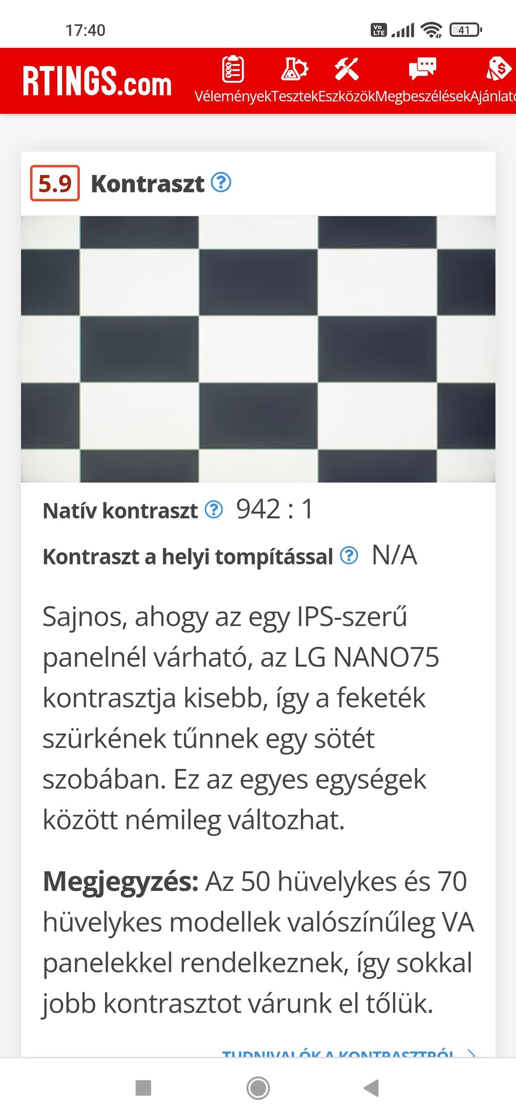

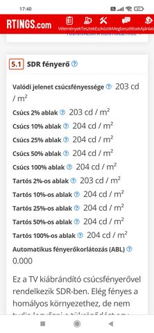

A tied megfelelője 2020-21-ben a Nano90,ami egy más liga és más árcetli.
Ezért kérdeztem rá mi az ami annyira jó lehet neked,mert lejött hogy komolyabb tvd van.Itt csak az a baj hogy egy jó marketinggel eladnak vmit amiről otthon kiderül hogy ez a fele sem igaz játék aminek bedőltem.Én jó hiszeműen bizva a világ 2. tv gyártójának vettem egy tvt ami egyáltalán nem olyan mint amit reklámoznak -

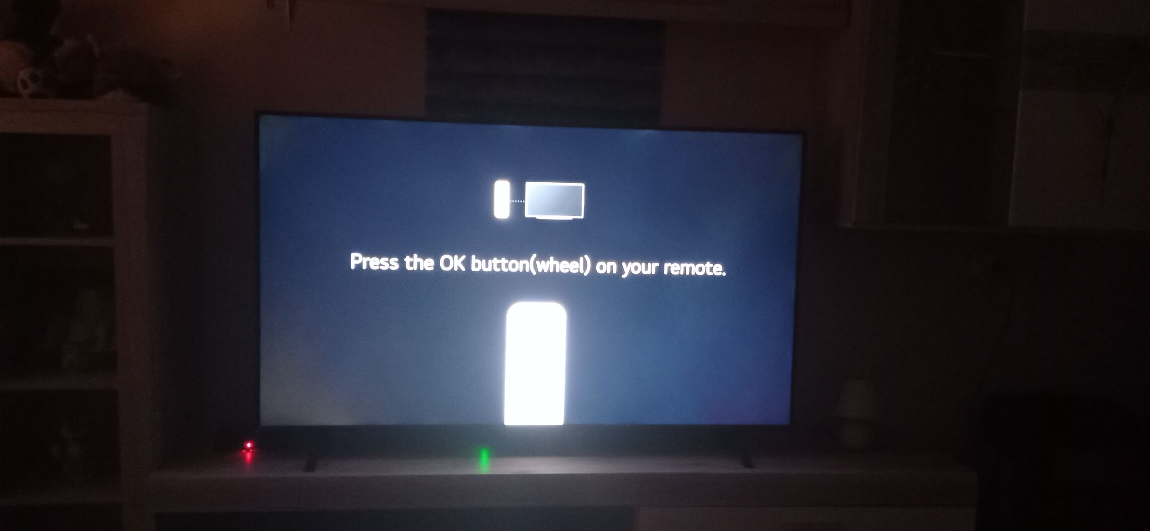

Újrapárosítás volt már? (Smart Home (házikó) + Back 5mp-ig nyomvatart)
