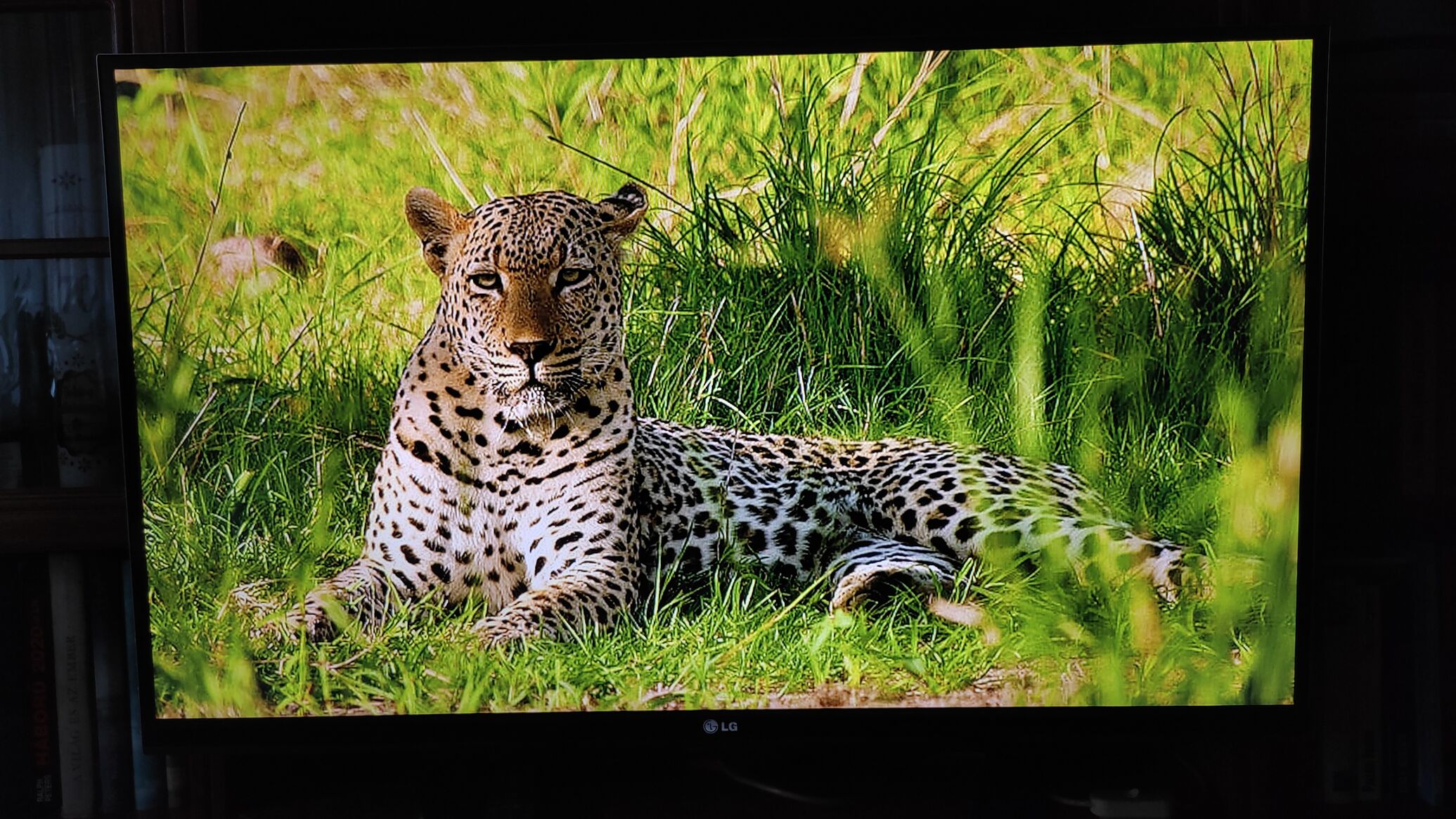

Annak idején heteket töltöttem a beállítások próbálgatásával. Szerencsére akkoriban a tévétesztelők nem csak néhány paraméter értékét adták meg a kalibrálás után, hanem pl. fehéregyensúly adatait a 2 pontos és a 20 pontos beállításokra, valamint a színkezelő rendszer módosított értékeit is. Persze mindig hozzátették, hogy ezeket fenntarással kell kezelni, mert a teljesen azonos típusú tévékben sem lehetnek tökéletesen egyforma panelek.
Hozzáteszem, hogy ez a nekem tetsző - kissé meleg - színvilág, sokan inkább szeretik a hidegebb, kékesebb árnyalatokat, amivel ráadásul kicsit kontrasztosabbá válik a kép. -
