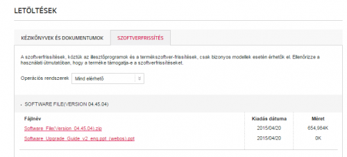

http://www.lg.com/hu/termektamogatas/lg-42LB671V# oldalon nekem 04.45.04 szoftvert mutatja, 2015.04.20 dátummal.. A tv kereséskor viszont nem találja.. Mi lenne ez?
