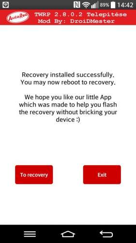

No úgy látom nem lett pontosan eldöntve mi legyen így csináltam Cloudy és Optimus KERNEL verziót is!
AutoRec Frissített TWRP 2.8.0.2 -vel
Cloudy v1.5 KERNEL verzió
Letöltés => AutoRec_TWRP_2.8.0.2_Cloudy_By_DM.apkOptimus KERNEL verzió
Letöltés => AutoRec_TWRP_2.8.0.2_Optimus_By_DM.apkV20G STOCK romon tesztelve mind 2ő tökéletes!

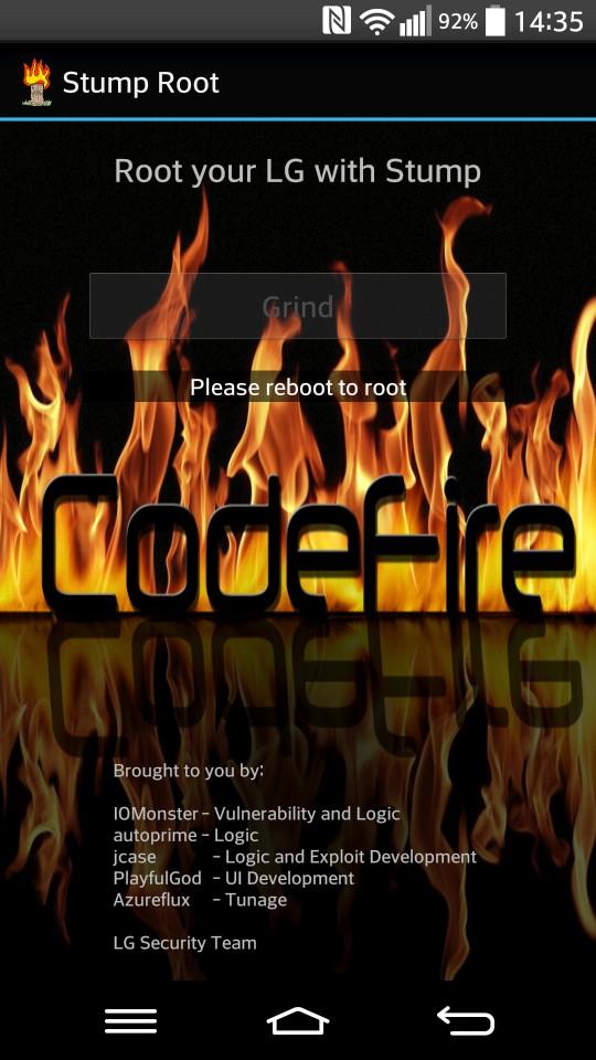

És a V20G ROM -hoz egy egyszerű ROOT -megoldás ami működik is nem úgy mint a TowelRoot
Stump Root Letöltés => Stump_Root.apk
feltelepít, elindít, majd a Grind gombra katt, kb 2-3. percig tart a telepítés ha végzett kérni fogja hogy csinálj restartot!
Restart után Play Áruházból feltesszük a Chainfire Su -t és kész is vagyunk!
