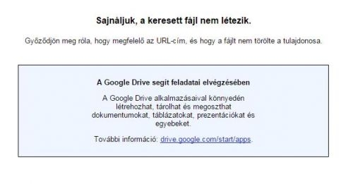

Köszönöm G és F nekem is van. Közben találtam [ROM][D802][D80220H]Original open eur 80220H kdz to flashable zip
(#12658) sanyika987 nálam ez történt amikor a linkedre kattintottam:
Köszönöm a válaszokat
