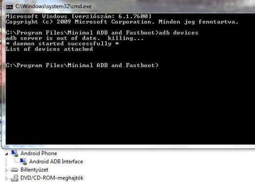

Meggyi001 #10884 üzenetére
Az a baj, hogy ha rádugom erre a retek gépre nem látja abszolút, innentől meg ugye meg vagyok lőve, szóval se eszközkezelőben, sem adb-ben semmi.
De holnap szerintem elmegyek, egy Win7-es gépre rádugom a driverek telepítése után és meglátjuk...extasymajom:
Nem hiszem, hogy ezzel lett volna itt a gazdája, amit én tudok alaplapos, akksiról rövid időre felvillanó fastbootos G2-ről, az még mindig eladó itt aprón.
Ez simán bekapcsol most már, csak ugye ennyi és nincs tovább.Meggyi001:
Próbálnék én flashelni, az a része gyerekjáték szinte, csak ugye nem látja a gép...addig meg bármit írok a fastboot parancssorba, waiting for device üzenet van. -
