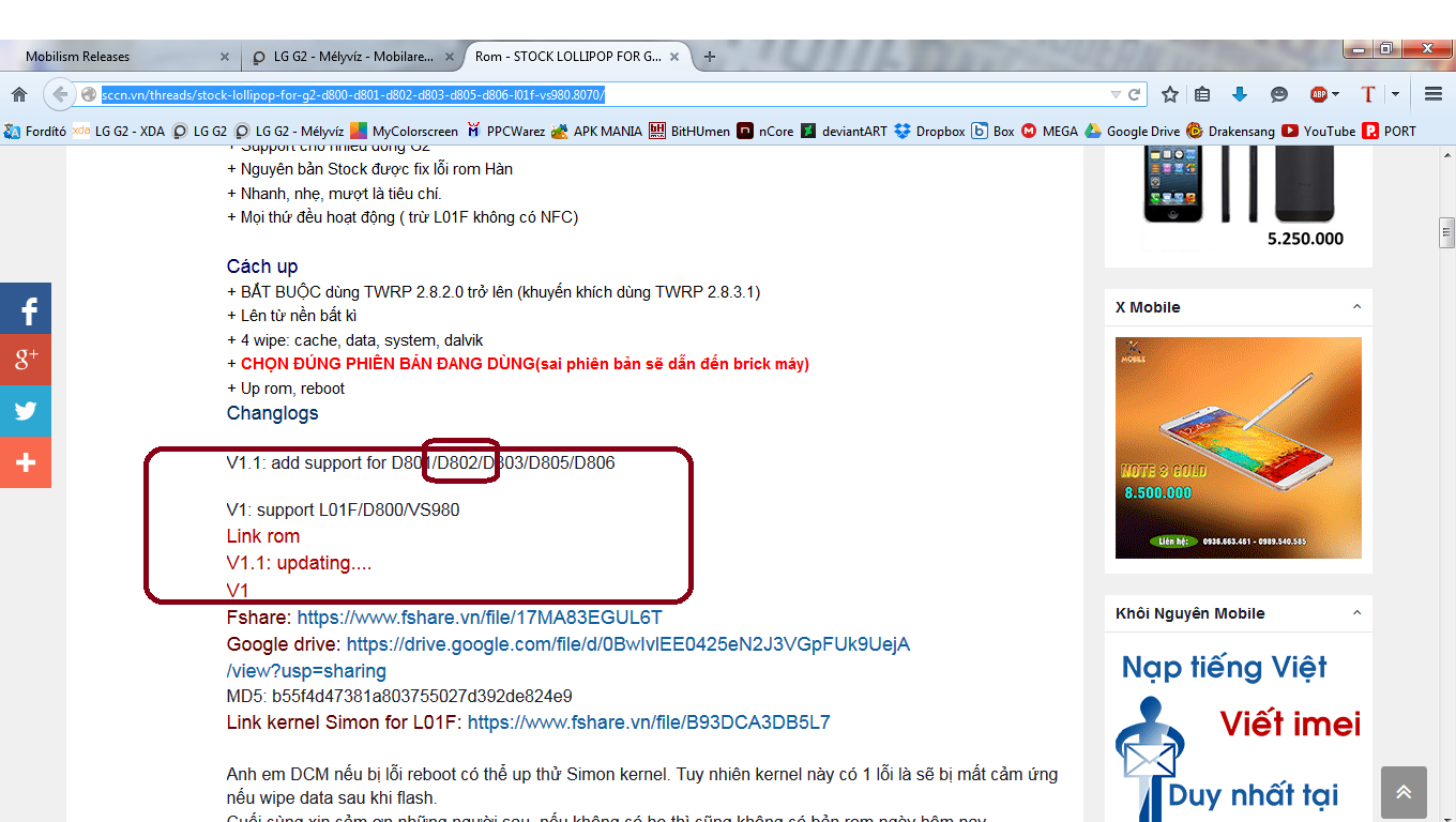

Köszi a gyors valaszt
szala86
pappkarcsi #7155 üzenetére
Hát a V1 az 1.5 GB. Gondolom ennél nem lesz kissebb a V1.1 sem. És én meg megára fogom feltolni majd!

Itt találta: Stock Lollipop
