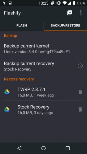

Ezt a programot használom kernel vagy recovery biztonsági mentésre, és img flashelésre is.
Kernellel szórakozóknak is ajánlott, mert mielőtt lecseréli a kernelt, arról is tud biztonsági mentést készíteni és visszarakni az eredeti állapotot. Akár felhőbe is menti azonnal.(#11598) Indiant

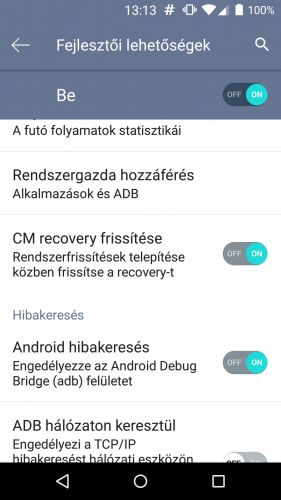

CM meg csak a saját recoveryvel frissít automatikusan. Ott találod az éppen aktuális ROM mellett. A fenti programmal könnyedén felrakod és ha kell a TWRP egyéb dolgok miatt, egy mozdulattal visszacserélhető.
CM recovery frissítés meg a fejlesztői menüben engedélyezhető.Így szépen mentem a dolgokat vele, itt most a stockrecovery a CM-et jelöli.
