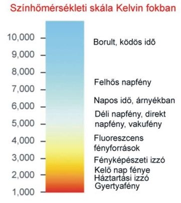

Achilles209!
Köszi a pontosítást a kelvinekkel kapcsolatban!
Szerencsém van, mert a led data sheet-je 4800K-6200K közötti színhőmérsékletet ír megadott fesz kitöltésekhez.. így Tudok majd vele játszani, betudom majd lőni, hogy milyen kelvinszámmal dolgozzon a modul. -

Lenne hozzád, hozzátok kérdésem!
Mivan ha a fényforrásom 8000 Kelvines? Milyen lesz a proji képe?
