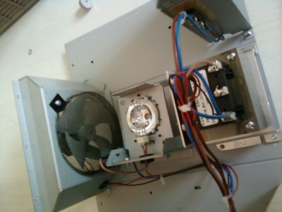

Kicsit melegszik a masina alig birtam megfogni az Lcd kijelzőt, pedig két ventilátor is csapja neki a szelet. 250w os halogén (írásvetítő izzó van benne) Nem 400 as.
Sőt az egyik ebbúl a gyári írásvetítő ventillátora:SD: -

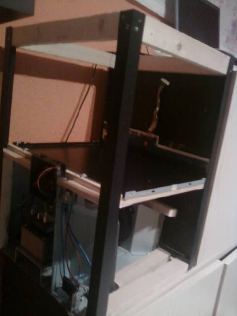

Ma felraktam az oldalso burkolatokat
Ki is probáltam egy próbavetítést.
Észrevételek: Kicsit homályos életlen a kép, (de mindenütt egyenletesen)... hiába álltiok nem tökéletes szerintetek mi lehet? Valakinek tipp? És valahogy ugy vettem észre hgy nem a középpontban a legélesebb hanem ha oldalra rakom az objektivet a fresnel fokuszpontjátol.
A Vászon félméterre volt tőle, tesztelés során(a vászon csak 1 méter széles
Amugy kb a vetítő 2.5 méterre volt a faltol és baromi nagy képet kaptam kb 3 méter széleset
Ekkora vászon a világon nincs -

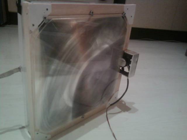

Elkezdtem fábol a keretet csinálni, de valahogy nem adja.
Szal énis valamiféle sarokprofil után nézekAhogy többen is csináltátok, már
De csakis fém jöhet szóba

Ha azok a sarkak olvadnának a nagy hőtől akkor már a lencsém is tönkre menne, mégha hőállo is akkor max deformálodik:S
(Szal nagyon forrosítani nem akarom szal ki kéne hogy birja az négy kis müanyag sarok
Az izzó környékét pedig nem közvetlenül müanyaggal boritanám.Jelenleg egy 250W attos halogén izzo van benne ami a fentebbi képen láthato. Még egyelőre tesztelés szempontbol marad benne az, utána váltok.

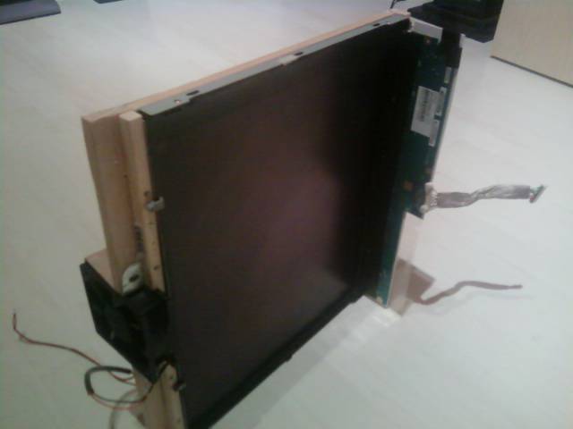

Hát én még csak a keretnél tartok, ugy oldottam meg hgy fix lett az LCd és a fresnell lencsével, ráádásul a téglábol csináltam kockát mert a lencse kilogott az Lcd mögül szélességben.
Amugy a Cooler elhelyezkedéséhez mit szoltok? ÉRinti az összes felületet LCd, Fresnel, és majd az izzó felé esik a nagyobb része.. Szal oda is befujni fogja a levegőt.Az izzonál meg lesz egy távozo is Coolerbe..

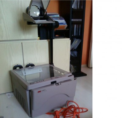

Nah énis belefogtam a projektor építős dologba.
Már napok óta kisérletezgettemSzereztem írásvetítőt, LCd
3M es írásvetítő zsír uj, De egy cégnél leselejtezték.
Tesomnak behalt a monitorja így lett egy 4 éves 17 es XEROX 8ms válaszidejü LCD kihajthato panellal.Az lenne a kérdésem, hogy ezt a világítás témát hgy oldjam meg kis fogyasztással és hővel.... (Ugyanis ideiglenes dobozba kis coolerrel melegedett az lcd az írásvetítő izzoval
Gondolkodok ledes megoldáson, de még drága.. szerintem..
Számomra nem kell nagy fényerő mert tök sötét van szobámba..
Kinek milyen ötlete van izzó kis hővel kapcsolatban?
