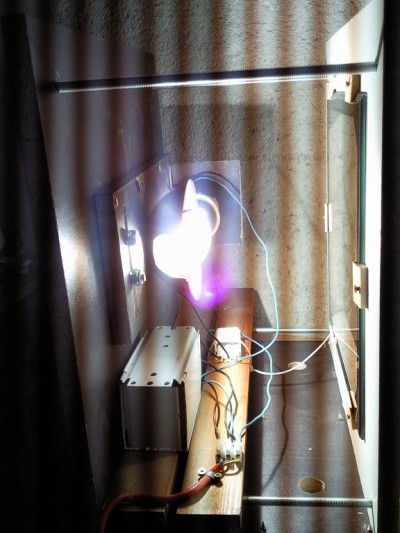

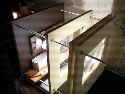

A vetítő mondhatni elkészült első tesztjére. Hihetetlen nagy képe van. 185cmx170cm. Hihetetlen éles a kép. Sajna színekben nem bővelkedik de ezerszer jobb mint az írásvetítős megoldás. Viszont ez sem működik tökéletesen.
Az első probléma az volt hogy az izzó alatti fényterelő alatt szó szerint porrá szenesedett a pozdorja. Most beraktam alá egy alumínium lemezt amin elvezetődik a hő, ideiglenesen ez jó lesz.
A másik problémám hogy van egy üveg aminek hőszigetelőként kéne működnie, de a hűtés ellenére is sok hőt nyom át az utána 2 centire lévő fresnelre. És mivel nálam függőlegesen vannak a szintek ezért a fresnel közepe kissé hasat eresztett, szerencsére még mindig fókuszál. Most azon töröm a fejem hogy esetleg az első fresnelt is üveglapra kéne rakni mert akkor nem esne jobban össze, de akkor az is lehet hogy a hő hatására ki simulna a bordázat. Vagy talán új felfogatás vagy még több légbeömlő nyílás kéne. Vacillálok mert nem akarom minden próbálkozásomnál agyon fúrni a vázat. -

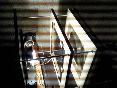

Tomitosz #3882 üzenetére
Egyre jobban haladok. Már felkerült a falra egészen bravúrosan mert nehéz volt. Teljesen be van vezetékezve. Most már csak új anyát kell vennem mert az előzőben van olyan műanyag szorító és nem tudom feltolni a meneten, meg a fene akar erőlködni. Reményeim szerint holnap este már ezen fogom nézni a Star Trek mozikat amit leszedtem.

JohnyDeMarco :
Csináltam képet ahogy kértél. A széleinél kevesebb a fény, de legalább beindult

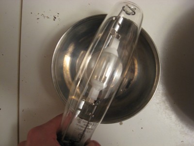

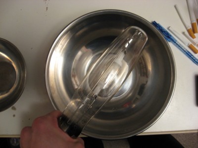

Sziasztok.
Sikerült végre találnom edényt amit majd a fém halogén mögé tehetek. Több is van és nem tudom melyiket használjam fel.Mert a kicsi sokkal koncentráltabb fényt ad, és hát a fresner gondolom jobban tud fényt gyűjteni ha ott a fókuszpontja.
A nagynak meg kevésbé koncentrált, inkább szórt fénye van.
Érdekelne ki szerint melyik lenne a legelőnyösebb.
