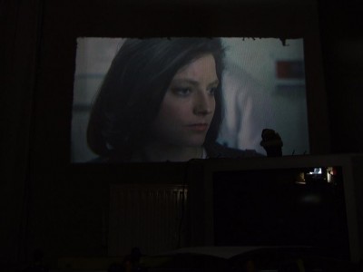

Tomitosz, tudsz majd feltenni egy olyan képet, amin látszik, hogy mit vetít a falra? Úgy értem vagy LCD nélkül, vagy kikapcsolt LCD-vel, csak hogy látszódjon a fehér kép, középpont-szélek eltérése, meg az élek élessége?
Zsír lesz egyébként, szépen össze van rakva!

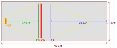

50W power LED:
Lens Color: Water Clear
Emitted Color : White 50watt
DC Forward Voltage (VF): 16.0 ~ 18.0 Vdc
DC Forward Current (IF): 2500mA ~ 3000mA
Viewing Angle: 120 Degree
Intensity Luminous (Iv): 3500~ 4000LM
Color Temperature: 6000~6500Knincs lencsém a LED előtt
12cm-re egy 160mm-es fresnel a LED-től
0,5cm-re LCD az F1-től
3cm-re 180mm-es fresnel az LCD-től
29cm-re 275-320 vario-triplet az F2-tőlLED-en proci borda, rajta proci hűtő, fordulatszabályozással, kézmeleg, vagy picit több. Egy plusz 8cm-es ventillátor, a LED driver hűtésére. Ahogy a linkken látható, plexiből vágott keretek vannak felfűzve 4-es menetes szárra, tehát az F1-LCD-F2 távolság könnyen állítható. A szárakat olyan hosszúra hagytam, hogy felmegy még rá a triplet panel is majd.
Az LCD a gyenge pont, ez egy hordozható DVD játékos, 480x240, viszont élvezhető képet ad. Persze a következő csere egy minimum 800x480 vagy magasabb 7"-es lesz, több bemenettel, tehát nem DVD-ből, hanem egy "open frame" ipari LCD.

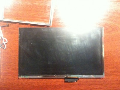

A másik LCD-mmel úgy jártam, hogy egyben volt az AG és a polár. Lehúztam, persze elment a kép. Csak amiatt aggódom, hogy ne legyen ezen is egyben. Lehet hogy picit feláztatom a sarkát, felhúzom, megszárítom és bekapcsolom. Talán tudom ellenőrizni, hogy maradt-e a kép. Ha igen, lejöhet az egész. Ha nem, talán a sarkot még vissza tudom igazítani...
JohnyDeMarco
Most éppen azon agyalok erősen, hogy hogyan tudnám megállapítani, hogy van-e még egy (AG) réteg az LCD-n, és az nincs-e egyben a polarizációssal... Leszedném, mert úgy tűnik van egy plusz, de nem merem
Valami hasznos ötlet / tanács, mielőtt leszedem? Hogyan győződhetnék meg róla, hogy leszedhetem?

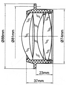

éppen a triplet lencséket bögészgetem a neten és az a fizikai méreteken gondolkozom.
7"-es kijelző esetén mekkora lencseátmérő minősül már elfogadhatónak? Két tipust találtam:Vario-focus triplet:
és a fix:
A különbség elenyésző, de elég a kettő közül bármelyik? A vario 34$ a fix 23,5$, szóval nem vészes.
Thx, J.

Jajj, csak óvatosan! A teszt kijelzőm egy PNA-ból szedett cucc volt, ott is volt egy matt, sötét réteg, plusz alatta kilógott még egy vékony réteg. Gondoltam az alsó a polár, a felső a glare... Leszedtem... Nem nyertem...
Szóval ha tudod, és megengedsz egy tanácsot, próbáld felszedni a szélét és kapcsold be hogy mi látszik. Persze ha tudod hogy AG, akkor hajrá

szerk.: nézve a képeket a tiéfről, furcsa hogy messze van a fényforrás a szendvicstől. Nekem 180-as fresnel-re az alábbit adta:

Éppen a fresnel-en agyalok, ezért belekérdezem a nagyvilágba:
aki már megépítette és működteti a projektorát, számolt-e a kalkulátorral, ott milyen eredményeket kapott, és a látottak mit mondatnak vele?
pl.:
- szélek közötti fény-eltérés 65%
- kijövő lumen 4%
- de egyébként kontasztos, mindenütt jól látható, világos X méterreés ilyenek. Számolok én naphosszat, de mivel nem tudom hogy 3-5% mit mutat falon, 65-75% eltérés milyen, nem tudom mi legyen.

Remélem befut lassan a világítás is, megrendeltem egy 50W-os Power LED panelt, megnézzük mit mutat. A netes videók és képek egészen jók. A DVD lejátszóm is megvan, egy hordozható 7"-os cucc, a héten felboncolom
A hétvégén volt kis időm játszani a prototípussal, egy PNA-ból bontott 5"-ös LCD, barkácsáruházas 400W-os reflektorral 3 méterről 140x80-as képet tud, egész baráti, persze a fresnel nagyon hiányzik az már most lejött...
A rendelést vagy 1-2 héten belül megejtem, vagy január első hete körül. Az a gáz, hogy utánna bejön a kínai újév és megáll az élet, rendeltem már RC helikopter alkatrészt és egy életre megtanultam
