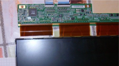

Végre kezem ügyébe került a hugom monitora. Még mindig az övé így pár hetet még mindig várnom kellígy nem is szedhettem szét teljesen. Na de a lényeg:
Leszedtem a hátlapját.
Úgy láttam, hogy van rajta két szalagkábel ami a felső és alsó panelt összeköti. Természetesen nem fél méter hosszúNem úszom meg egyszerűen....

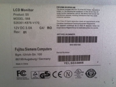

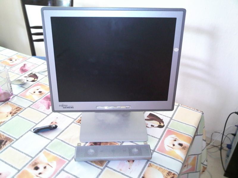

Itt van egy csomó apró TFT-s vetítőFuSi S5 monitorral van tapasztalat?
http://www.hardwarebolt.hu/termekek/monitor-lcd/fujitsu-siemens-s5.html
Nemsokára örökölök egy ilyet hugomtól
