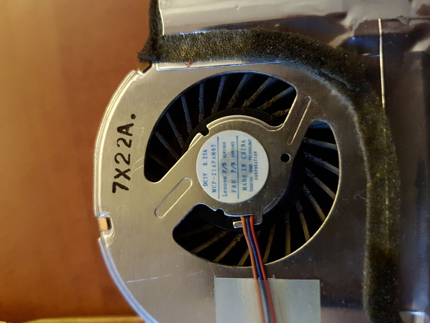

Engem is utolért a fan error (T61 14.1 Nvidia). Most ugyan nem írja ki a hibaüzenetet, de nagyon zörög a ventilátor.
Lehet valahol kapni Magyarországon vagy nincs valakinek elfekvőben normális áron ventilátor vagy komplett hűtés? Takarítás nem segített... -
