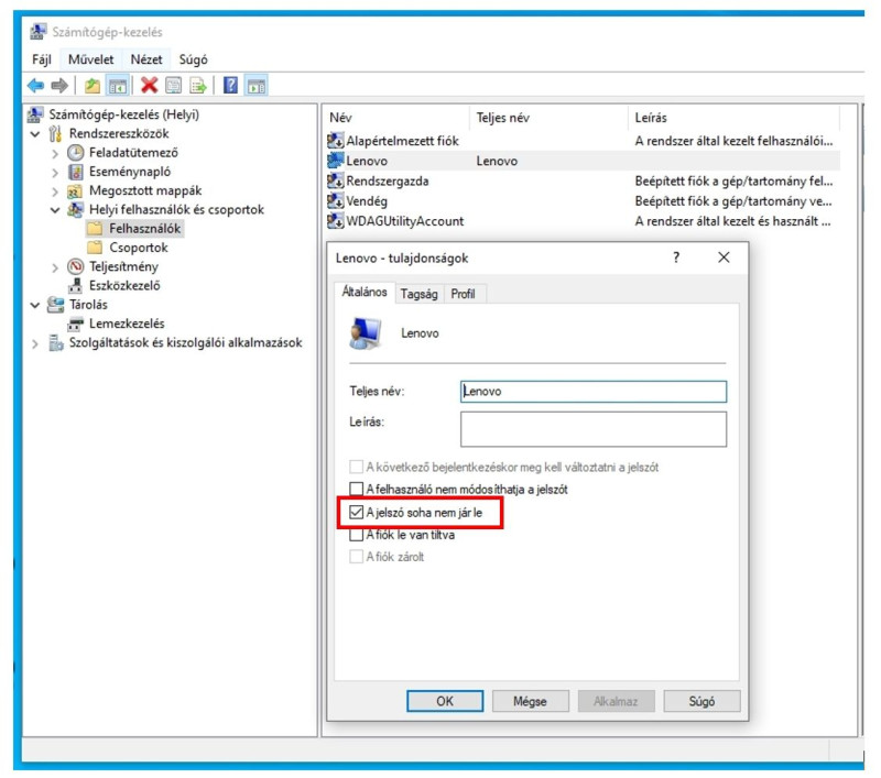

Azt az infót kaptam ha a kezelőben bejelölöd az alábbit akkor ilyet többé nem csinál

Elméleti kérdésem lenne, mert szétvet az ideg, P52 kikapcsolt állapotban volt, de dockolón (40AN) pihent 1 hetet amíg nyaraltunk. Létezik, hogy ilyen állapotban valaki hozzáférhetett és beállított rajta windows jelszót? Eddig nem volt és most kéri azt megváltoztatni, mert az érvényessége lejárt... MS accountom kétfaktoros hitelesítéses telefonon ahhoz nem nyúlt senki. BIOS supervisori jelszó disabled.Köszi ha van valakinek ötlete.
Megoldva, kéri a nem létező új jelszót, de ha üresen hagysz mindent és rényomsz a nyílra beenged, MS mekkora troll már jó ég, írok nekik mindjárt egy szerelmes levelet... -

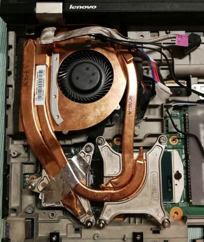

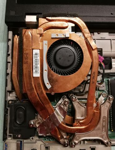

Mivel kalandvágyó típus vagyok és szeretek a saját hibáimból tanulni belevágtam a W530 CPU hűtő vs T530 projektbe. Igazából elég volt ez a komment plusz pár külföldi fórumról néhány utalás, hogy elinduljak, sokat bukni úgysem tudok a témában.
Szóval amerikából ma megjött a hőnáhított 'upgrade' cirka 70$ volt vámmal és szállítással együtt (ebből a hűtő 35$-t tett ki). Nagyon kóser példányt kaptam szó se róla, vadi újnak néz ki pedig használtként árulta a srác, a ventilátoron egy porszem sincs, így nagyon megörültem, hogy eljött a nagy nap, végre hidegre teszem az I7 3740QM-et egy életre, már ameddig nem veszek egy P51-et, mert az lesz a következő masinám ha elérhető áron hozzá lehet majd jutni.
A gépet xn-edszer szedtem szét, itt még nem volt baj, ámbár amikor eljutottam a palmrest nélküli pucér állapothoz elkezdtem gyanakodni, hogy ez nem fog összejönni. Főleg amikor rátettem az eredeti hűtőre az újat, hogy passzolnak egymáson:
A T530 hűtőjének heatpipejai sokkal jobban meg vannak hajlítva. Egy laza 1-1,5 cm-rel beljebb kellene rakni a W530 hűtőjét, hogy ráilljen a lyukakra. Ehhez útban van a gép töltő csatlakozásának belső része, továbbá az akkumulátor belső magnézium keretének a széle.Ezután már igazából tisztában voltam vele, hogy nem lesz jó, de mondom legalább egy újrapasztázásra jó lesz a mai hadművelet. Kivettem az eredeti hűtőt és biztos ami biztos alapon azért megpróbáltam beletömni hátha ki lehet ügyeskedni valahogy, de sajnos tök esélytelen:
Itt épp a VGA feletti lyukakra van beállítva, de egyrészt le sem fedi azt sem (kilóg oldalt), plusz a CPU-hoz vagy 1 cm kéne jobbra, hogy ráilljen.All in all újrapasztázás pipa, ugyanitt látszatra vadi új W530 hűtő eladó!
Ja és a W530 hűtése NEM kompatibilis a T530-al.

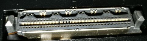

Vettem T530-hoz egy használt 4337 típusú dokkolót, tudom, hogy gyárilag nem ehhez a laptophoz adják, de úgy olvastam itt a topikban, hogy működnie kellene.Nem találtam részletes fényképet a neten a csatlakozóról így az lenne a kérdés, hogy az alábbi képen pár helyen a kis fogak hiánya az hiba vagy gyárilag ilyen?
Köszönöm!
