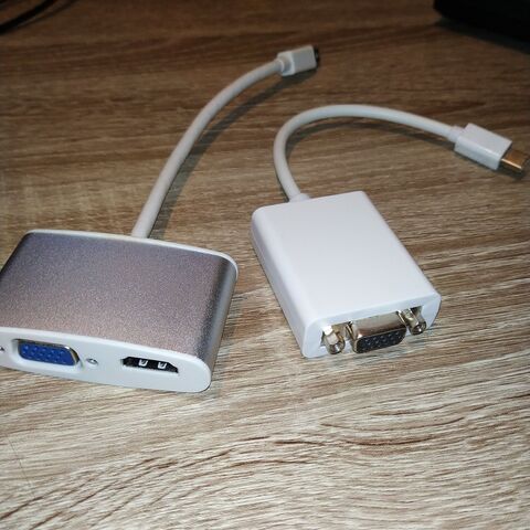

kevered a dolgokat. A dvi-i csatlakozóban van analóg vga jel is. Nem véletlenül írtam -i jelölést a végére. Mert van dvi-d is, amiben nincs analóg jel.
Mivel a két meglévő monitorodnak kell órajel (dsub és dvi-d) a harmadikhoz egy dispalyport-vga átalakítóval lehet egyáltalán esélyed, mert annak elvileg nem kell órajel. De csak akkor működhet, ha az átalakító valóban displayport módban vett jelet alakít dsubra. Ha olyan átalakító, ami dp alakú, de hdmi alternate módot használ, az nem megy harmadiknak, mert úgy hdmi jelet kér a gpu-tól és annak kéne harmadik órajel.
Ja és az sem mindegy melyik displayportba dugod. Ha a dvi-d használatban van, akkor a tőle távolabbi dp port a szabad. Mivel osztoznak
De amúgy lehet, hogy a filléres (de igazi) dp-vga átalakító is jó, legalábbis nekem a dp csatolónak írja ki őket, ha a dsub kimenetükre kötök monitort. Ha a kombó adapterem hdmi kimentét használom, akkor hdmi-nek írja ki linuxon az xrandr.

"hdmi-dsub átalakítóm" ez önmagában nem jelent semmit. A "passzív" HDMI to VGA átalakítók MHL képes porton működnek ahol a HDMI lead 5V 500mA-t, amennyiben a HDMI port maga nem MHL akkor aktív átalakító kell.
Szóval a kérdés milyen átalakítód van?
Egyszer egyik ismerősöm hozott egy ilyet, hogy nem akar működni a kábel, mikor megláttam vagy 5percig röhögtem. 5 azaz 5 szál vezeték volt benne... -

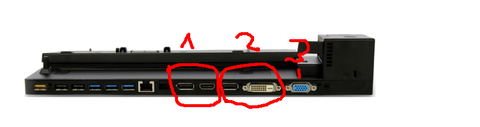

A notebook saját kijelzője ki van kapcsolva? Csak úgy tud a dokkoló három kijelzőt meghajtani.

A dokkoló általad nem használt kimeneteit elnézve, mind a DP to D-Sub, mind a HDMI to D-Sub átalakító oké lehet. Az előbbire egy példa: [link] (szerintem mondjuk ugyanezt eBay-ről/Aliexpress-ről harmadáron megkapod, de arra nyilván várni kell)
Neked mindenesetre a három monitoros működéshez az itt jobbra felül látható kép a lényeges.
