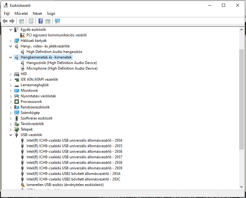

Van valakinek esetleg ötlete X200 intergált kamerájának elindítására win10 alatt? Régebben működött már nekem, de nemrég újrateltpítettem a rendszert, most pedig sehogy sem sikerül. Próbáltam drivert keresni, szintén eredménytetlenül. Az korábbi telepítésemen volt egy Lenovo Settings-nevű alkalmazás, de már nem elérhető a win store-ban. Mintha azzal tudtam volna telepíteni, de már nem vagyok benne biztos. Ezközkezelő két ismeretlen hardvert jelez.

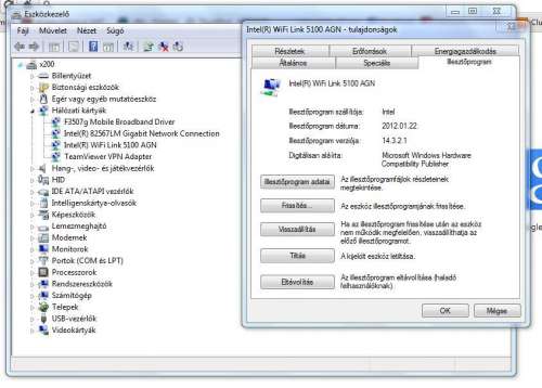

Nemrég vettem észre egy furcsa dolgot az x200-on. Torrent letöltesnél, a letöltési sebességem 1.2MB/s ról visszaesik olyan 500KB/s körülre majd szinte rögtön vissza 1.2-re. Van hogy egy percig is jól jön, de van hogy csak 5mp-ig. Annyi előzmény történt hogy egy bt modult tettem a gépbe, de közvetlen előtte nem torrenteztem, néhány héttel ezelőttig biztosan jó volt. Néhány infó:
-x200 intel 5100 wifivel
-10Mbit ADSL, egy tplink (g-s) routerrel osztva
-router wifi-je tuti jó, asztali gépemen hibátlan ugyanez
-torrent szintén okés, de többel is teszteltem
-x200 LAN-on hibátlan ugyanez
-win7 és ubuntu alatt tesztelve, wifi-vel a hiba mindkét rendszernél jelentkezik
-antennacsatlakozásokat megnéztem az 5100-on, azok rendben vannak
Vegyek egy másik wifi modult a gépbe? 5300 az jó lenne? Annak 3 antenna csatlakozója van, de használható lenne 2-vel is? Vagy esetleg alternatíva az 5100 helyett, ami "jobb" teljesítményű? -
