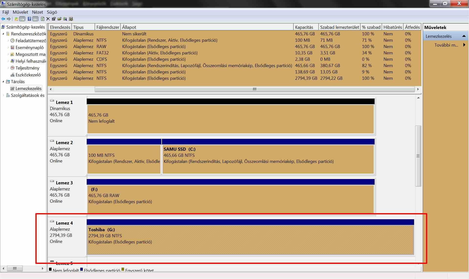

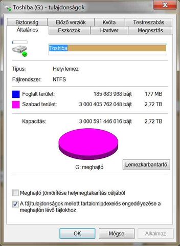

A tárgyalt 1 TB-os HDD-met particionáltam, leformáztam gyorsformázással a Win7 beépített lemezkezelőjével.
A Hard Disk Sentinel Felület Tesztjét lefuttattam (még pár napja) és mindent rendben talált: [kép] [kép]
A TC és a EaseUs programok így látják: [kép] [kép]Ezek szerint mindent jól csináltam? Nyugodtan használhatom?
Nem baj, hogy gyorsformázást választottam és nem normált?Inkább most kérdezek, minthogy valamit elszúrjak és aztán valami nagy probléma legyen.

Köszi az infókat, azt hiszem, sikerült: [kép] [kép]
Megcsináltam a beépített Lemezkezelővel.
Most már jó?Az EaseUs képét csak azért linkelem be, mert a beépítettel nem tudom megjeleníttetni a reserved partíciót.
Korábban nem a megfelelő helyre klikkeltem, azért nem tudtam a beépített Lemezkezelővel GPT-re konvertálni. -

Köszi a választ, a Win7 Lemezkezelőjével csináltam, amivel pontosan ezt látom: [kép]
És az MSR hiánya miben jelenthet majd hátrányt?

, azt hiszem sikerült megcsinálnom az útmutatásod alapján, de az Easeus Partition Master programom 2011-es változatával.
Az alábbi képek alapján biztosan jól csináltam, tehát a HDD teljes tartalmát tudom az egyetlen partícióján használni? :
[kép]
