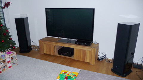

Hosszabb távon az a terv, tv a falra, alá a center és lesz külön egy hifi állvány. Egyelőre a CXU kikerült a tv alá, tegnap járattam, semmit nem melegedett, más pedig írta hogy náluk a bluray a legforróbb. Az erősítő az üregében jól elvan, bőven van most helye szellőzni
Csak igen, így esztétikailag nem a legszebb látvány
Szúnyoghálót is visszatettem a frontokra.És igen, gyerektől is kell valahogy védeni a cuccot. Csoda, hogy másfél évesen belátta, hogy a tv-vel nem kell pacsizni
