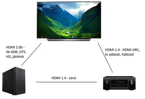

Azért van a TV közbeiktatva, mert a tv-n 2.0b HDMI van, az erősítőn meg csak 1.4, és a 4K 60Hz képet az erősítő nem tudja továbbítani.

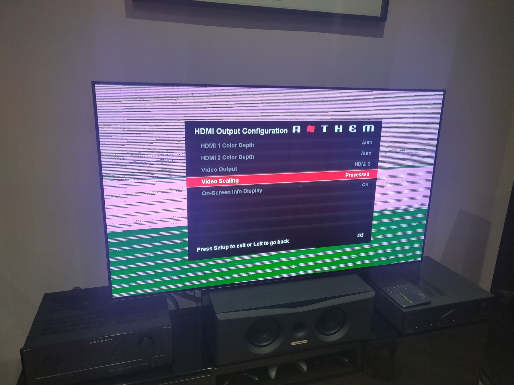

Fura egy jószág ez az Anthem. Az erősítőn keresztül nem sikerült képet csiholnom, pedig pc-n levettem fullhd-re is a kiküldött felbontást, de az se ment. A hang amúgy átjött, és kiírta, hogy DTS HD MA, amikor az ment, szóval ez legalább kiderült.
A kép: a pc-m fut egy pár napja, kihúztam azt a hdmi2.0 kábelt, ami alapvetően a pc és a tv közt van és átdugtam az erősítő HDMI 2-jébe, miközben a HDMI ARC 1-en a tv megmaradt a 2.1-es kábellel.
Hang jött, viszont ilyen képet adott, ahogy mozgattam a doglokat, látszólag ott is volt változás, szóval valami jel ment át, csak nem jó.
A fenti részen az látszik, hogy a Video Scaling Processed, ha ezt Passthrough-ra raktam, akkor semmi kép nem jött, még a menüé se. Ha az erősítő kijelzőjét nézve visszaállítom processedre, akkor ugyanitt vagyok.Újraindítottam a gép-tv-erősítő triót, mert már volt olyan, hogy valami meghülyült és ez segített. Nos, azóta a fura csíkozás eltűnt, cserébe tök fekete ez az input, csak az Anthem menüje jön be. a Video scaling inaktív (nem választható) és már a hang se jön át a PC-ről, pedig az audio eszközök között érzékeli az erősítőt.
Hogy a jóégbe kéne ezt beállítani?

Szerverről jön az anyag etherneten a tv-be, és az küldi le ARC-on a hangot az erősítőnek.
Btw, HDMI 1.4 tudja egyszerre küldeni a 4k 24Hz anyagot ÉS HD hangot, vagy a 4k kép elviszi a sávszélet?
Valamint meg tudom azt tenni, hogy az erősítő az adatot egy random HDMI porton megkapja, és ebből a forrásból a HDMI ARC-on pedig kiküldi a képet a tv-nek? Mert így már reálisabbnak tűnik, hogy a nem HD hanganyagú dolgokat továbbra is Plexen nézem, a HD hangosat pedig a PC->erősítő HDMI in->erősítő HDMI ARC->TV HDMI ARC.
Amúgy a múltkor ki kellett húznom a pc-t és erősítőt összekötő hdmi kábelt, mert ahogy a gép terhelést kapott, úgy egyre magasabb frekvencián elkezdte a hangfalaimat búgatni. Ebben amúgy csak az a fura, hogy semmit nem dugtam át máshová, és ilyen jelenség az elmúlt években egyáltalán nem történt.

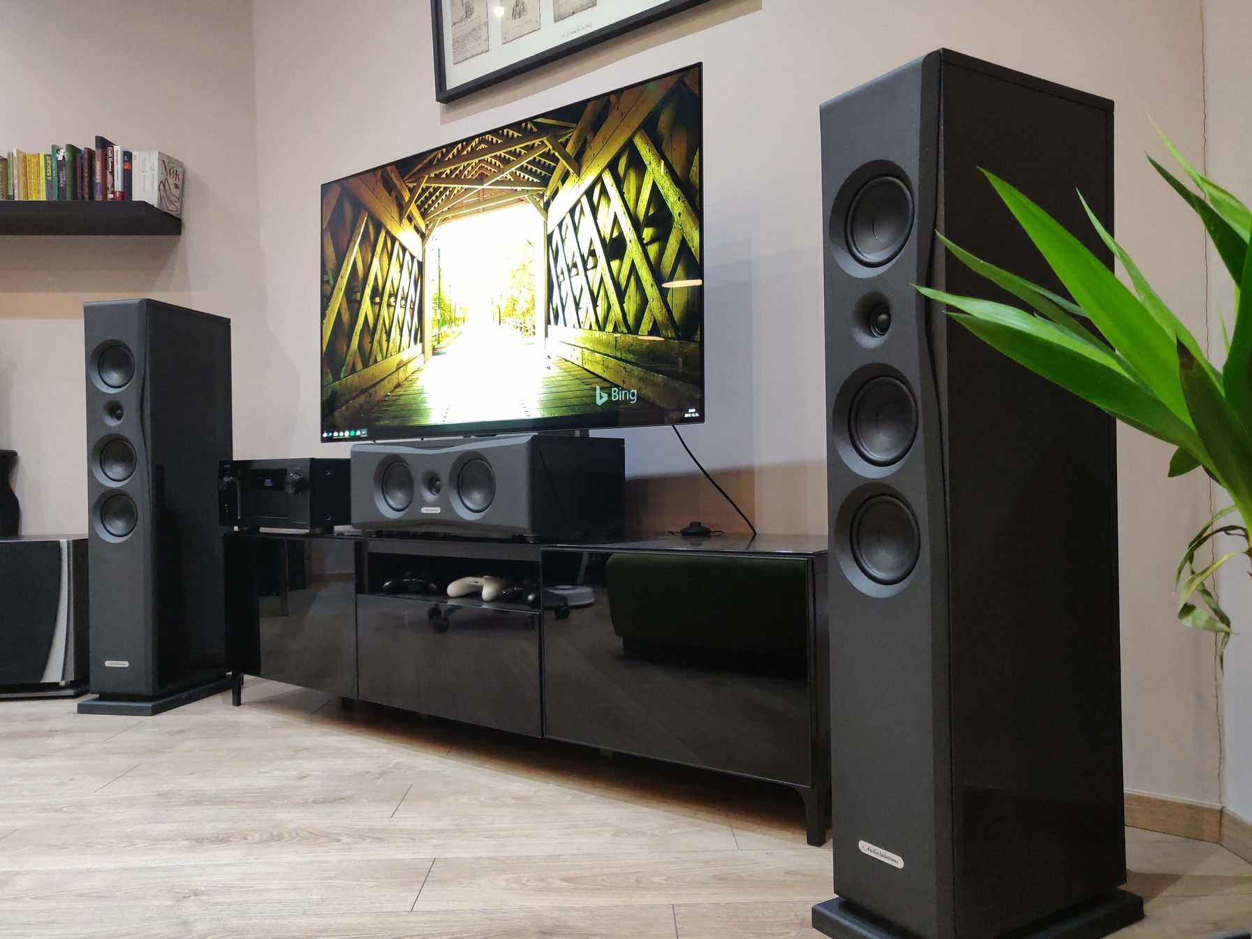

Rég jártam itt, volt egy kis fejlesztés, had osszam meg veletek az örömeimet
A Denon ment, az Anthem MRX710 jött. Mellé még érkezett egy Audia Flight FL 3 S és az Audia mellett bújik egy Lindemann Limetree Network is, plusz kábelek terén is történt némi előrelépés.
Valamikor a közeljövőben talán a sub is cserélődik, és akkor egy kicsit talán megnyugszom...
Az Anthem amúgy nekem nagyon új, tizenx éve csak Denon AVR-jeim voltak és a beállítások valahogy nem akarnak összejönni. Van valakinek velük tapasztalata?
Beállítottam egy 5.1 profilt, de akkor is valamilyen stimulált hangot ad, ha amúgy kiírja, hogy 2.0 PCM (sztereo). Ezt tudom valahogy egyszerűen is kapcsolni, vagy csak ha külön csinálok egy sztereo hangprofilt is? (a Denonnál ott volt erre a Direct üzemmód, ami magától kapcsolta a megfelelő beállítást forrás függvényében).Az ARC bemérés után feltűnt, hogy csak vágást és hangerőkorrekciót állított. Ami fura: Mindenhová 80Hz vágás került, valamint a subra 160Hz-et. Nem csinált ezzel egy lyukat 80-160Hz közé?
Továbbá a hangfalak távolságai mindenhol 3.6m-re vannak írva, a fázist ő beállította, csak nem látszik itt, vagy ezeket még nekem manuálisan be kell lőni?
Köszi előre is

A jobb kábellel is lekapcsol. A Streamaudioban nem volt hiba, a Totelnél nem volt hiba, nálam rendre összefossa magát, de már kizártam minden lehetőséget (bár szerintem ezeken a helyeken HDMI-vel nem táplálták.

Ma reggel újrapróbálkoztam, a tv-be a pc HDMI-je és az AVR HDMI-je ment csak (LAN, coax nem), jobbhíján spotify-ról tettem be zenét, ami két számig ment, majd egyszercsak elnémult az erősítő, de nem kapcsolt le.
Ma szerzek egy jobb HDMI kábelt, hátha az szórakozott velem végig.
Mosqu!to
windlord #156597 üzenetére
No, hihúztam a coaxot, és így is előfordult lekapcsolás, de biztos ami biztos kihívom a digit, hogy mérjen rá a kábelre.
Ami még feltűnt, hogy ha a HDMI-t kihúzom az AVR-ből (a másik vége a tv-be be van dugva), és hozzáérintve húzom az avr hátulján, akkor apró szikrákat vet. Mennyire normális ez a jelenség?

A rendszer az alábbiak szerint áll össze:
Ilyenkor többször előfordult, hogy a PC pl nem bootolt be (bios előtt még megáll, de a ventik elindulnak), ha monitor mellett az erősítő és a tv is be volt dugva. az erősítő hdmi-jét kihúzva azonban már indul gond nélkül. Utólag ha bedugom a hdmi-t, akkor azon is megy minden gond nélkül, de restartnál simán megint nem indul.
Ha a pc ment, és pl az erősítőt kikapcsoltam, de a tv is be volt kapcsolva, akkor a pc monitorja állandóan villogott (mintha azt érzékelné a gép, hogy állandóan csatlakoztatok majd kihúzok egy kijelzőt a videókártyából, így állandóan újrarendezné a megjelenítőket). Ha viszont az erősítő is be volt kapcsolva, akkor nem volt gond.
Esetleg előfordulhat, hogy kontakthibás volt a HDMI, ez most jutott a fentiek végiggondolása alapján az eszembe. Nade ez okozhatja az erősítő ventilátorának felpörgését...?
