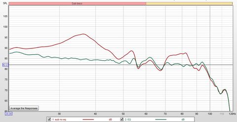

alphamooncam #177450 üzenetére
Ha ráérsz majd subbal csinálj egy mérést 20-120Hz közt (de inkább 200-250Hz-ig, hogy a torzítást is végig mutassa) 100dB-el és töltsd fel az mdat-ot. Megnézzük rajta, hogy mindenhol esik-e 60dB-t 300ms alatt. Mit tud a betontömb.
(De a hallgatói pozícióban mérd és a sub is maradjon az eredeti helyén!) -

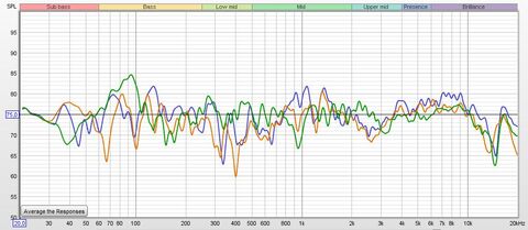

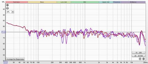

Beállítottuk a miniDSP-t, aztán a YPAO-val is bemértünk a sokféle forrás miatt (kikapcsoltunk pár fölösleges beállítást
) + kapott egy PC-s korrekciót is.
Ez lett belőle. Itt már subbal, 60Hz-es crossoverrel. (simítás 1/12 itt és az előzőn is)
Mélyet nem sajnáltuk, de meghallgatva jó lett mozin. Meg hát ízlés kérdése.Még így is felmerült, hogy esetleg hogy kellene tolni rá. (+1-2 nagyobb subbal
SUB simítás nélkül. AVR valószínűleg viccelődött valami vágással, amit nem nyomoztunk ki.
Akusztikai paneleket nem raknék. Egész szép egyenletes az utózengés.
Nem mondom, hogy nem láttam mérve szebb magasat, de nem volt bántó számomra.
Kompromisszumos a surroundok elhelyezése, de a tér ettől függetlenül jobb volt mint vártam, az akusztika nappalis viszonylatban átlagon felüli, a rendszer is egyben van így. Biztos vagyok benne, hogy sokan örömmel moziznának ilyennel. Kábelekre nem kell költeni szerintem.
Ha fejlesztenék első körben, akkor sub irányban lépnék tovább. (Vagy erősebb vagy +1) -

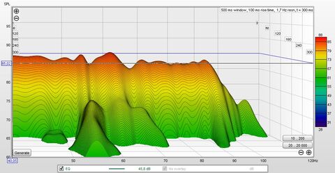

Khaosz55 #176893 üzenetére
300ms az RT60-nál ajánlott érték. Azt nézd!
Vízesést leginkább subra érdemes.
Ezzel a beállítással most csak a "tetejét" nézed. De 20dB-re meg fölösleges lenne levenni, mert az a szobád zajszintje alatt van. Ahhoz hogy látható legyen 60dB esés, ahhoz 100dB-en kellene mérni és 40dB-re állítani a dB skála alsó határát. De nem centernél! Arra ott az RT60. -

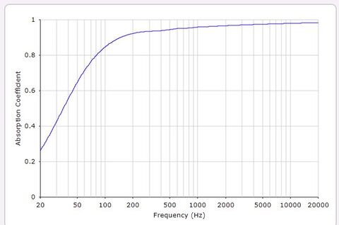

Ha eszemben lesz otthon, bedobom őket kíváncsiságképpen winisd-be.
130liter HPF nélkül. Ha kap egy HPF-et még Xmax alatt is marad. (Persze így EQ nélkül.)
A BMS is szinte ugyanezt mutatja.De a mikrofon is elő fog kerülni, mert ma érkezett csillapítóanyag. Január óta vártam.
Kipróbálom pár sarokban, hátha sikerül kicsit fogni a mélyen.

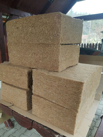

Nem gyapotból van hanem juta zsák. Kisebb áramlási ellenállású mint a gyapot táblák, de cserébe nagyobb vastagságban (~40cm) jobban csillapítja a mélyet. -
