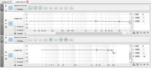

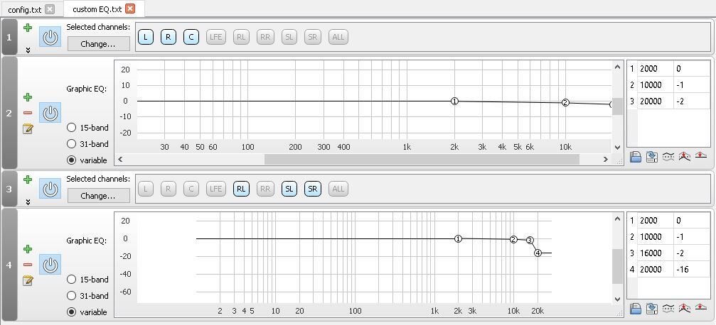

#169408 ada19: Nálam pl. így néz ki amivel némileg vágom még a magasat, a cavern-es fájl után van.

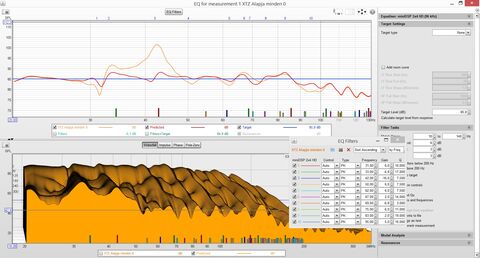

Szükséges egy kalibrációs fájlal rendelkező mikrofon (pl. umik-1), egy számítógép és a REW (ingyenes) szoftver. A mikrofont lerakod a hallgatói helyre, a laptopon indítod a REW mérését és amit nemrég tettem fel képet olyasmi diagrammot rajzol neked. Ez után a REW-n belül van egy EQ opció, ami a kapott görbéd hegyét-völgyét próbálja simítani, egy általad megadott dB értékre. Egy kis táblázatban kapsz infót arról, hogy melyik frekin mennyi dB-t kell elvenni vagy hozzá adni. Ezt utána beviszed a DSP eszközbe (nálam miniDSP) ami az AVR és szub közötti szubkábelbe van iktatva. Után örülsz. Nagyon
Csak a példa kedvéért:

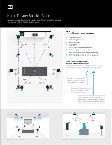

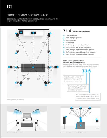

"Dedikált Atmos az 5.x.2 is.Az 5.x.4 felállás a nagyobb terekben tud igazán érvényesülni, hogy a "hátul" ülők is halljanak valamit."Mi van???
Amikor pld a helikopter, vagy valami mozgó jármű elhalad hátúlról előrre vagy fordítva feletted na azt sokkal jobban prezentálod 5.x.4-el a rendszer mint ahogy te azt el tudod képzelni. Mindegyik hangfal külön van vezérelve. A hangok, jelek is aszerint jelennek meg, hogy honnan-merre-milyen távolságból halad el az a tárgy amit meg kell jeleníteni, mennyire dinamikus az a hang. Pld egy robbanás közelsége-pozíciója is kivehető. Ennél a 7.x.4, 7.x.6 Auro 3D 13.1 és társainál mégjobban. Ja és 25m² -en már ajánlott az 5.x.4.A mozis hasonlatod pedig csacskaság. Ott azért több száz-ezer m²-ert kell behangosítani amit kb 50-100db hangszoróval oldanak meg. A Mammut Pink moziba egy átlagos 130-180 fős teremben 30-50db mennyezeti ATMOS® hangfal volt.
Régebben írták tesztelők, hogy pl nem túl nagy térben egy 7.x.4 felállás még zavaró is lehet,bár olyat nem hallottam..
Pont nem. Ilyet, ekkora hülyeséget senki nem írt le, főleg nem egy szakíró.
Nekem 38m² -es nappaliba van kiépítve a rendszer és most gondolkodok el a 7.x.4.-en, csak ahhoz végfokot kellene cserélnem.
Nem mondom, hogy kevés, de hogy jobb lesz a térhatás az biztos.Dedikált otthoni moziteremben 7.x.6 pedig fantasztikus élményt ad.
Azt meg, hogy működik csak feltételezés- no meg az objektum blabla Nekem is 5.1.2 van , nem tudom ha 4 Atmos lenne summa 4-5m-en belül mi lenne, de ez is nagyon jó. Sőt 5.1 is nagyon jó,mert azt TE is tudod azért nem mindig "áll össze" a teljes hangkép, ha olyan a forrás.
Működik, nem is kicsi, NAGYON!!! Az ATMOS®-DTS:X®- DTS-HD®5.1-7.1 Master, tömörítetlen veszteségmentes forrás, tehát össze áll a hangkép.
