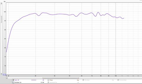

Háromszor futottam neki. Minden szub-ot eq nélkül tisztán három pozícióban mértem beimportáltam stb. Volt egy szájbarágós YT videó hogy kell beállítani. Megtörtént, de az eredmény katasztrófa volt. Mindegy nem izgat már. Majd egyszer nekifutok ismét... Most egyelőre win11 alatt nem jó nekem a REW. Nem tudom egyesével az 5 csatornát mérni. Vagy több is szól egyszerre vagy semelyik. ASIO, ASIO Flex sem megy valamiért rendesen. Igaz csak annyi hogy nem tudok ellenmérni a Dirac-nak. Majd télen amikor lesz rá kedvem meg időm....

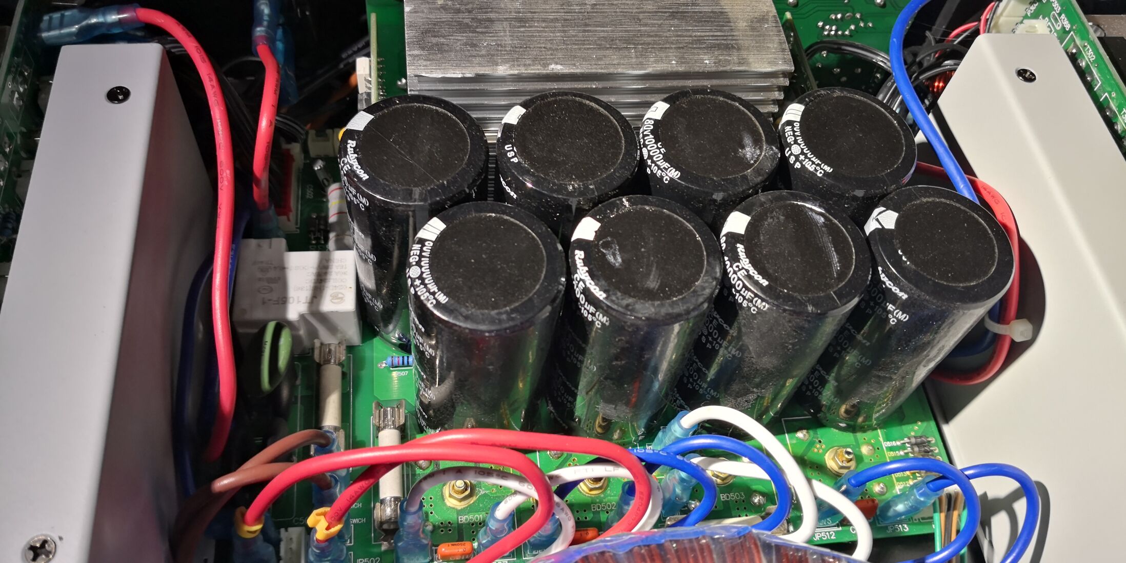

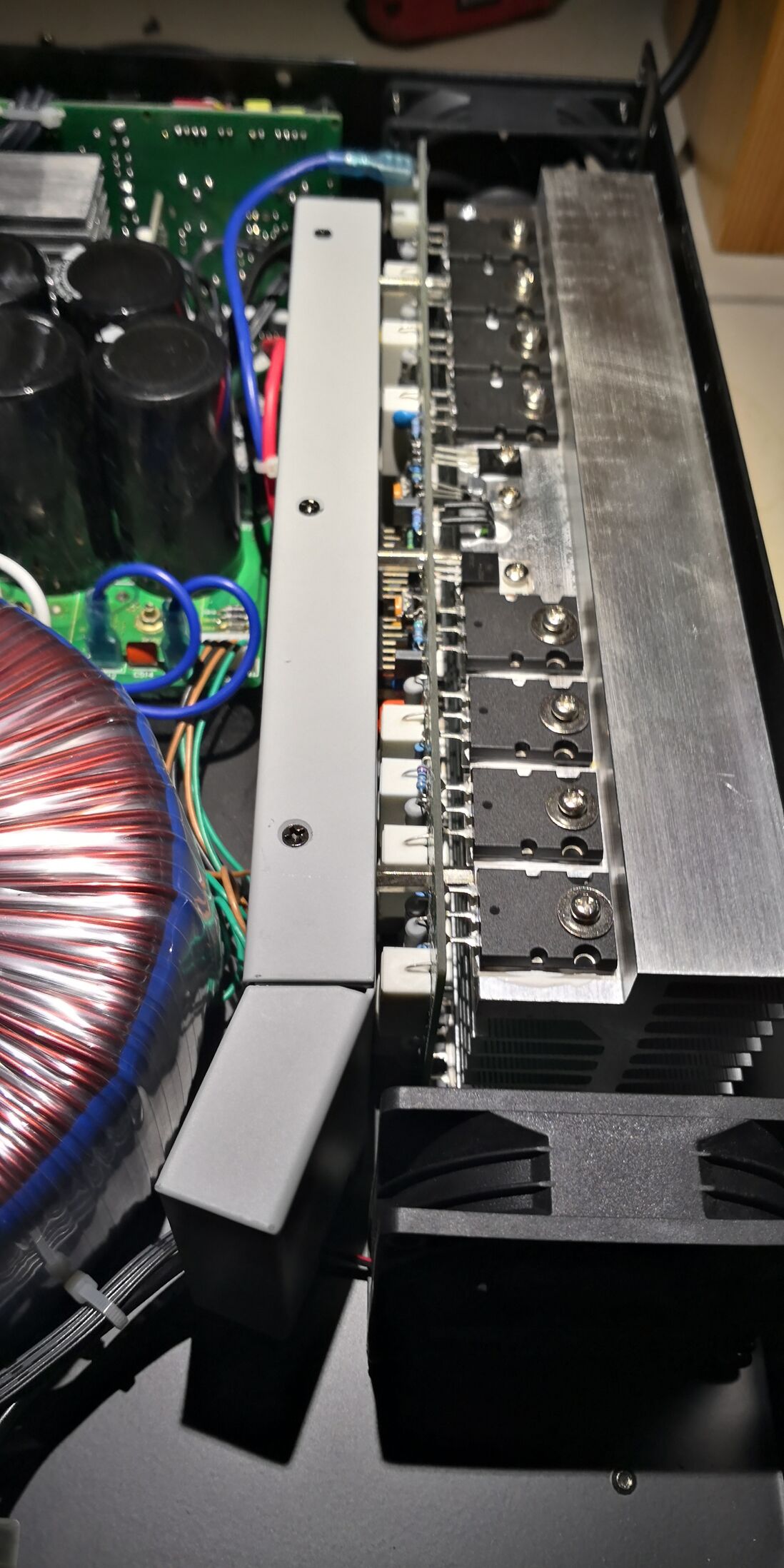

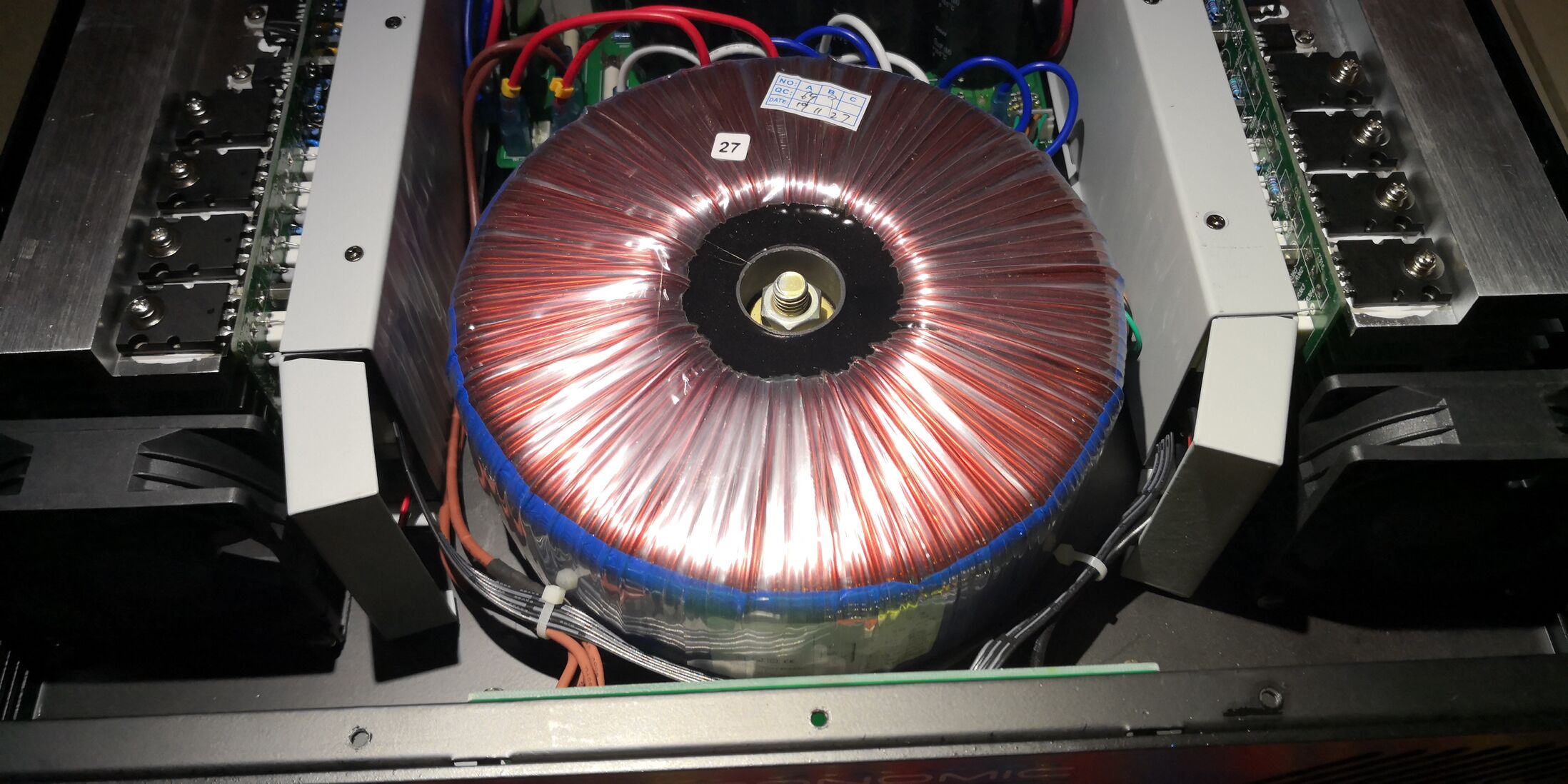

Bizony maga a trafó és a megépítés is elég betegnek tűnik. Ráadásul én anno akciósan 140k-ért vettem. A ventiket én is cseréltem benne alacsony fordulatulszámosra amit a hőmérséklet függvényében 2 fokozatban állít, így szinte semmi hangja amikor bekapcsolom. 15-ös ultit simán lekoppintja. Múltkor zenével hajtottam 2 órát nem halkan és még langyos sem volt. H osztály, jó nehéz, féltem hogy kínai és kamu adatok vannak megadva de a dyno teszt elég alapos amit linkeltem.
Szép a cuccod....

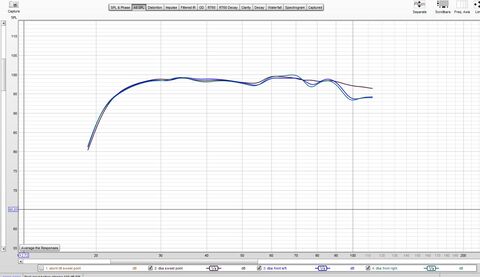

Tegnap aztán végre jutott időm lefuttatni pár mérést a trinnov optimizerrel. Az alsó 7 hangsugárzót REW-vel visszamérve a frekvenciamenetet nagyon szépen kivasalta és "összefésülte". Hiába, ezek a pc alapú szinte korlátlan lehetőség előnyei. A torzítás is minimális maradt. Nagyobb, mint a szabadtéri mérés esetén, de ez természetes.
A trinnov a következő görbéket "vízionálta"

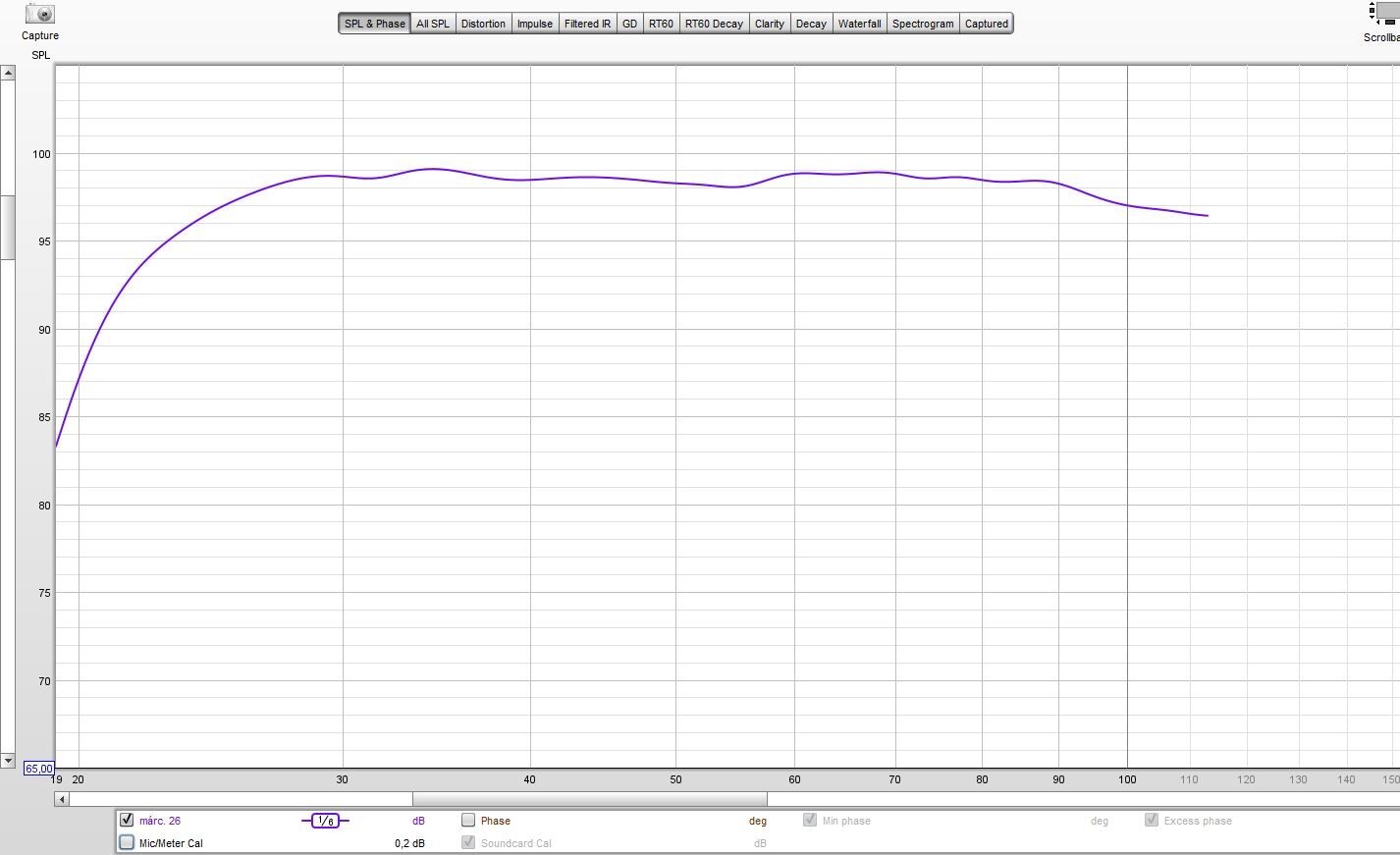

az eq nélküli, illetve a filterezett frekvenciamenet kikapcsolt bass management-tel (ezek a hangsugárzók saját fizikai korlátaiÉs hogy ez hogyan köszönt vissza a valóságban egy umik1-gyel:
1/3-as simítás, L-C-R SL, SR, BL, BR, egyedi target curve

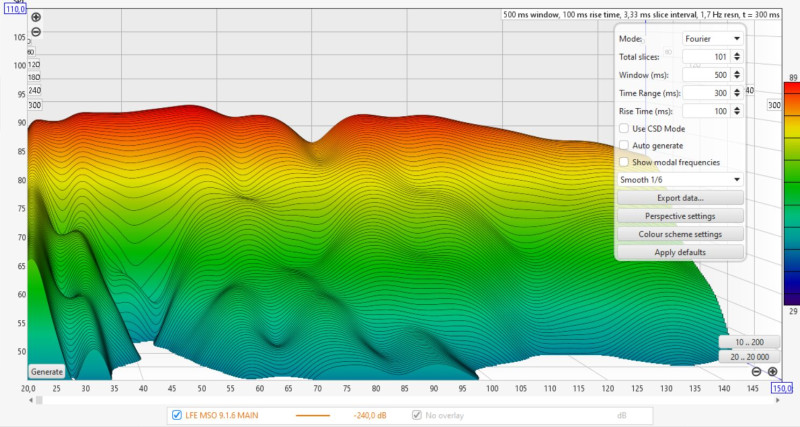

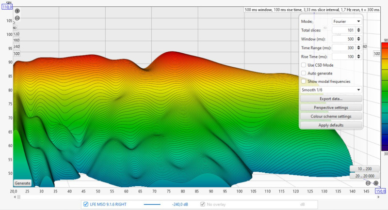

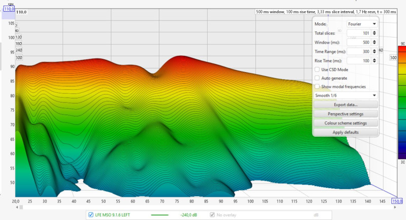

impulzusválasz L-C-R SL, SR, BL, BR4 teljes mérést végeztem. 9.1.6, ahol a 4 darab szub ugyanazt az eredő jelet kapta, aztán 9.1.6 MSO-val "előkonfigurálva", 9.2.6 egymással szemben működő "SBA" felállás és végül egy 9.4.6 úgy, hogy a trinnov korrigálja a 4 szubot külön - külön. Ez sajnos nem vezetett most sem jó megoldásra. Egyesével szépen korrigál, de a 4 szub LFE csatornán való "összefésülése" nagy feladat. Ebben majd a trinnov waveforming technológia hoz előrelépést az idei évben. (ebben egyébként a dirac ART elöbbre jár jelenleg, szerencsére némi hozzáértéssel, és előbeállítással megoldható a dolog). Mind a 4 opció kapott 3-3 target curve-öt, így 12 különböző preset készült el, amit lehet tesztelni és kiválasztani a legmegfelelőbbet.
A 9.1.6 felállás nagyon száraz basszust eredményez, alacsony lecsengési idővel. Nekem ez a favoritom. Ha valaki a "zsírosabb" basszus keresi, annak a 9.2.6 preset a megfelelőbb, hisz itt vannak olyan frekvenciák, hangok, amik kicsit tovább időznek a szobában a "kelleténél", de még abszolút nem túlzó... a 9.4.6 számomra döng, brummogós, nekem természetellenes. Nem ehhez vagyok szokva.

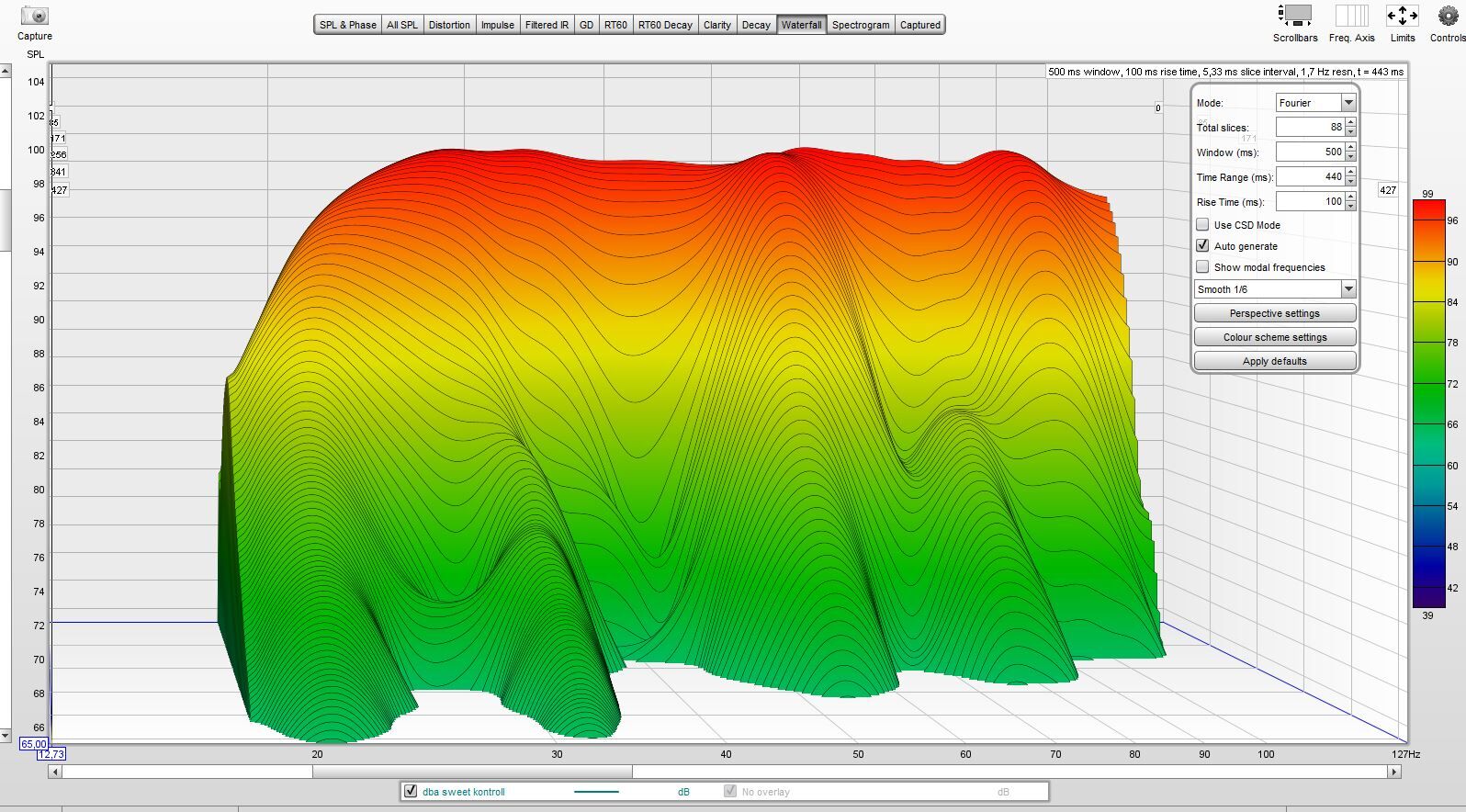

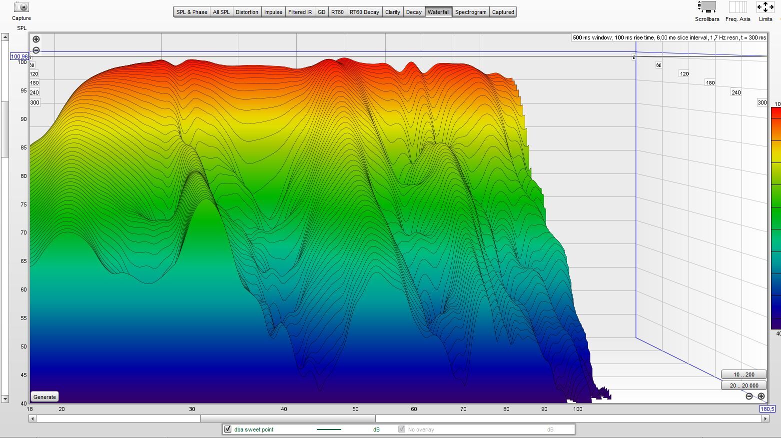

A frekvenciamenet ezeknél a preseteknél szinte azonos, a különbséget a vízesés grafikonon lehet nyomon követni 300ms-ra ablakozva:
vízesés diagramm
spektro 9.1.6 egyedi target curveEnnyit a mérésekről. Tesztelni csak keveset tudtam egyelőre, de minden szempontból (3D hang, térérzet) sikerült előbbre lépnem. Ezelőtt sem volt rossz az összhatás a mozimban, de most a surroundok és az atmosok cseréjével, sikerült még egy fokozattal feljebb kapcsolnom.
